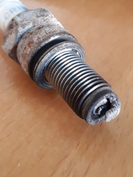

    Ich habe noch ein Bild von der alten Zündkerze angehängt

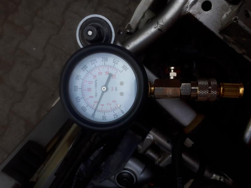

        Hi,

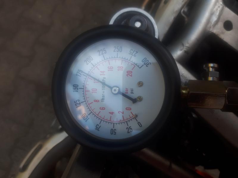

        gestern war ich nochmal am Motorrad. Das Venilspiel ist in Ordnung. Der Steuerkettenspanner hat noch vier weiter Rasten,erst dann wäre er komplett ausgefahren. Die Kompression beläuft sich auf rund 5 bar. Das Werkstatthandbuch gibt einen Bereich von 6,7 bis 10,5 bar als nutzbare Komprission an. Ich habe mich beinahe gefreut endlich etwas zu finden... Wobei ein verschliessener Zylinder oder undichter Kopf kein anlass zur Freude ist :craz:. Aus Neugierde habe ich die Komprission nochmal gemessen und das KACR deaktiviert. Dabei kam ich auf 12 bar. Wobei ich keine Ahnung habe wie ich den Wert einordnen soll weil es im Werkstatthandbuch keine Infos darüber gibt.
          5 bar ist auf jeden Fall zu wenig.
          Würde schon zu dne Symptomen passen.
          Was ist ein KACR?
          Warum der Motor hinterher 12 bar bringt ist interessant.

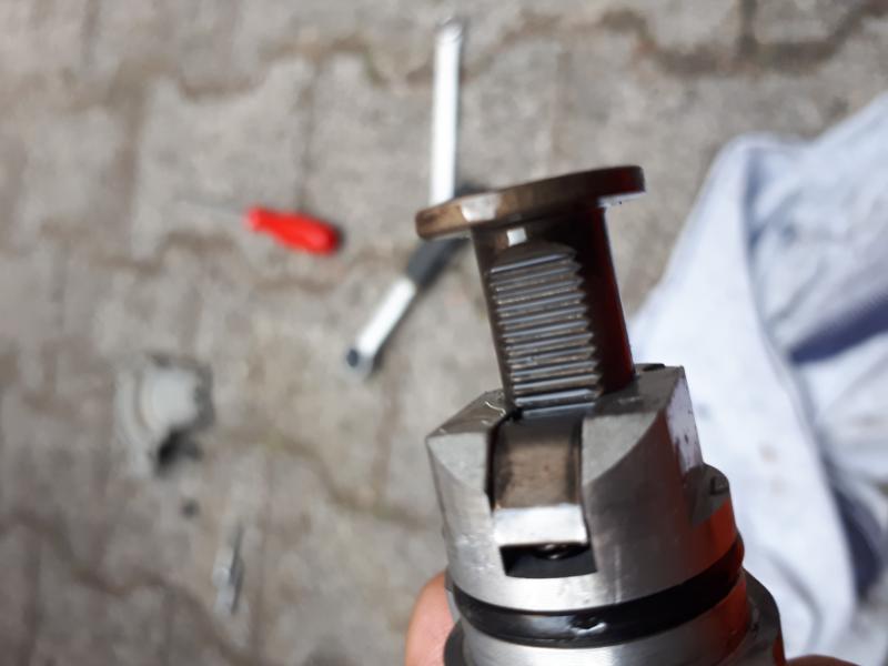

          Ist das irgendwie so was wie eine automatische Dekompression? Dann hält der Mecahnismus ggf. immer ein Auslassventil offen. Würde auch erklären warum der Motor nicht wirklich läuft.
          Startet der Motor ohne das KACR?
          Bei 4 Klicks Rest auf dem Spanner kann auch die Kette schon in sich so sehr gelängt sein das die Steuerzeiten nicht mehr stimmen.
            Ja, das ist der Dekompressionsmechsnismus bzw- klapparatismus bei den KLXen: https://www.youtube.com/watch?v=NGsPaLPl_UQ
            Kann natürlich sein, dass der nicht richtig funzt oder ausgeleiert ist...wobei ausgeleiert relativ ist, denn das ist ab Werk so...
            Schaue dir wie im Film mal an, ob da eine Feder fehlt oder tot ist...
