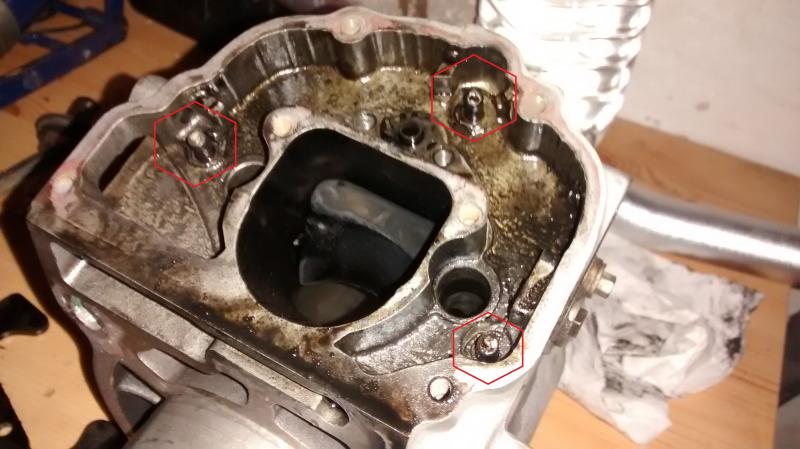

                            Okay, ich bin es mal wieder. Meine ALS will immer noch nicht so wie ich will. Sie ist nun im Betrieb abermals ausgehängt (auf der Crossstrecke. Die ersten Runden gings, aufeinmal war sie wieder zäh ohne keine Leistung vorhanden).
                            Da mein Kollege nicht da ist, habe ich mal versucht mich selber dran zu wagen.
                            Und ich glaube etwas gefunden zu haben:
                            Kann es sein dass auf die im Bild markierten Stifte noch Führungsrollen gehören?
                            Würde jedenfalls Sinn machen, denn der Betätigungshebel hatte ziemliches Spiel.
                            • #29
                              Ja es gehören auf den Stift die Führungen.
                              Stärkere Seite nach unten dann der als Hebel und dann Führungen mit der stärkeren Seite nach oben drauf und das ganze anziehen.
