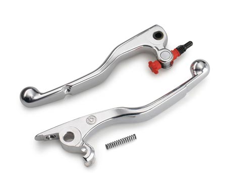

                dieser Bremshebel?
                Die kleine Feder für den TÜV raus lassen.
                Dann ist der Bremshebel in der Endlage auf dem Schalter. In der Praxis eher unbrauchbar. Die kleine Feder reduziert den Leerweg...
