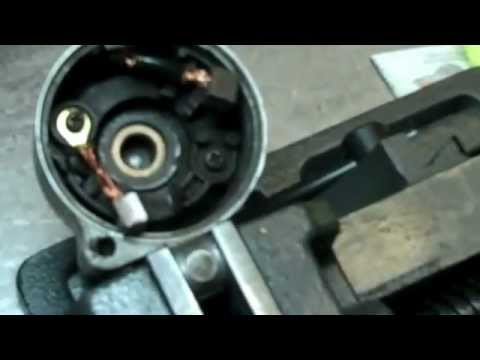

                          Also es war die Batterie. Ich habe gestern Abend mal eine Autobatterie per Starterkabel angeschlossen und sie ist sofort angesprungen. Ich war erstaunt wie stark der Anlasser mit einer ordentlichen Batterie ist. Ich habe dann trotzdem alles mal zerlegt und gereinigt, einfach weil ich neugierig war. Und ich muss sagen, die Konstruktion lässt schon zu wünschen übrig. Das ganze Fett war nur an den Gehäusewänden und es gab reichlich Kondenswasser. Vielleicht ist der Umbau auf Öl keine schlechte Idee.
                          Den Trick mit den zwei Pinzetten um die Kohlen wieder reinzufummeln hat mir sehr gut gefallen (bei ca 7:00min):
                            So jetzt springt sie an wie nie zuvor. Die alte Batterie scheint von Anfang an eine Macke gehabt zu haben. Jetzt ist so eine winzig kleine Shido drin. Mal sehen ob die sich bewährt.
