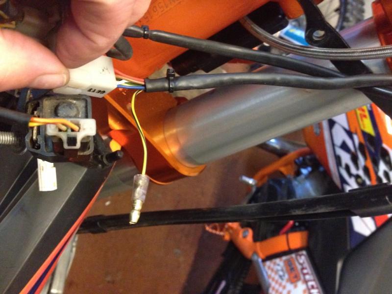

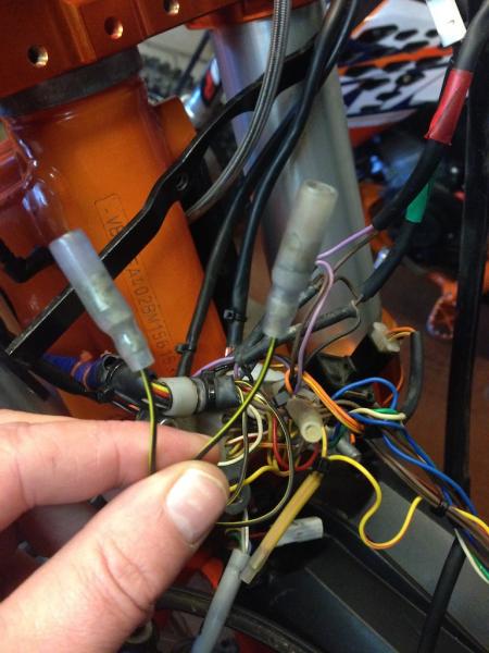

    bräuchte mal eure Hilfe... bin beim Zusammenbau meiner EXC 250-F MJ 2011. Hab zwar alles schön fotografiert beim demontieren, aber offensichtlich nicht alles perfekt. Also, ich bekomme aus dem Kabelbaum (der in Richtung Motor geht) zwei schwarz gelbe Kabel (siehe Bild...1911) . Ich finde dafür aber nur ein Gegenstück und zwar vom Multifunktionsschalter (also wo Blinker, Licht, etc. dran ist),siehe Bild... 1912.
    Weiß jemand wo das andere Gegenstück sein muss (ich finde einfach nichts) oder bleibt ein Kabel ohne Gegenpart??? Braucht ja nur mal eure Lampenmaske abnehmen... :-)

        Die schwarz/gelben sind für den motorstopp, einen anschließen der andere ist optional (Schließer gegen Masse )
          Okay, vielen dank ! Dann muss ich mir keine Sorgen machen :-)

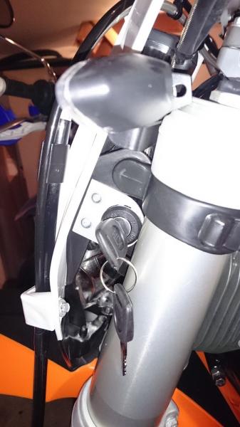

              Bingo, da kannst du z.b. noch nen versteckten schalter oder ein Zündschloss auf Masse dran hängen
              Hauptsächlich bein ner Supermoto Nützlich Klicke auf die Grafik für eine vergrößerte Ansicht
