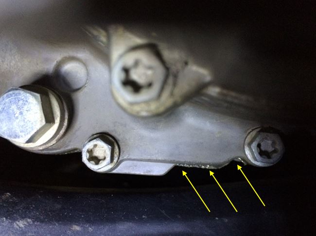

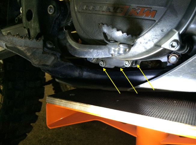

    Einen Unterschied gibt es aber: im alten Fred geht es um auslaufendes Öl im Kickstarterbereich, bei mir ist es eher Kühlwasser (grünlich-milchiges, leicht pickiges Zeug) im unteren Blockbereich. Ein paar Bilder im Anhang zeigen was ich meine.

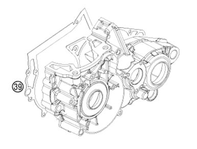

    Sieht so aus als wäre die Gehäusedichtung (39) im Eimer. Was denkt ihr?
    Nachdem ich im Zerlegen eines Motors noch nicht wirklich geübt bin (wär' das erste Mal) überlege ich zum Freundlichen zu gehen. Was an Aufwand ist damit verbunden? Wer von Euch hat ähnliche Erfahrungen sammeln dürfen? Ein Frostschaden kann's ja wohl nicht sein. Jede (brauchbare) Art der Ferndiagnose ist herzlich willkommen! Ach ja, Motor hat ca. 50h runter und ist weitgehend "unverbastelt".

    Das sieht aber aus als wenn es nur die Dichtung des großen Kupplungsdeckel ist.
    Wie sieht dein Getriebeöl aus?
    Oder kommt es von vor von der Wasserpumpe?
    Zuletzt geändert von Stephan; 06.04.2015, 11:28.
    Zitat K.A.
      Das ist zu 99% die grosse kupplungsdeckeldichtung. Kauf da nicht das originale papierding, sondern die aus alu. Gibt's bei endurocult oder in den USA

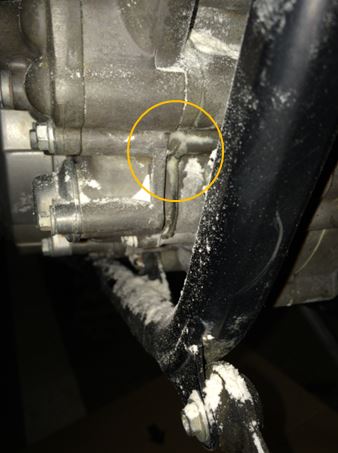

        Hab' jetzt nochmal außen alles trockengelegt, gereinigt und entfettet um zu sehen wo das Leck wirklich ist. Ich hab' mich getäuscht ... ist nicht dort wie auf den Bildern dargestellt, sondern (wenn man vorm Kupplungsdeckel hockt) von rechts oben, dort wo die Wasserpumpe sitzt. Ungefähr dort wo der Kühlwassrrschlauch reinmündet (siehe Bild).

        Der Schlauch an sich ist's aber scheinbar doch nicht ...
        Was erwartet mich denn da? Getriebeöl ablassen. Kühlwasser auch? Und dann den ganzen Krempel abschrauben.
        Hat zufällig wer eine Reparaturanleitung dazu?
        Danke schön!
          Ja das ist die Klassische Stelle an der es ab und an mal die Dichtungen heraus drückt. Wie schon jemand gesagt hat, nicht mehr die alten Papierdichtungen nehmen, sondern die Aktuellen verstärkten Dichtungen und zusätzlich in dem Bereich noch etwas Dichtmasse kann auch nicht schaden. Die Dichtfläche ist halt nicht gerade breit und das Wasser drückt von innen mit 1,8 bar, sei froh das es dir die Dichtung nicht komplett herausgedrückt hat.
          Die Reparaturanleitung sagt die auch nur das du den Kickstarterhebel abbauen sollst, dann alle Flüssigkeiten raus, oder nur Wasser raus und Moped auf die Seite legen. Alle Schrauben vom Deckel raus, Deckel runter alte, Dichtung ab, Dichtfläche säubern und das ganze mit neuer Dichtung wider Zusammenbauen. Drehmoment für die Schrauben steht im Handbuch, welche Schraube wo rein kommt in der Ersatzteilliste.
