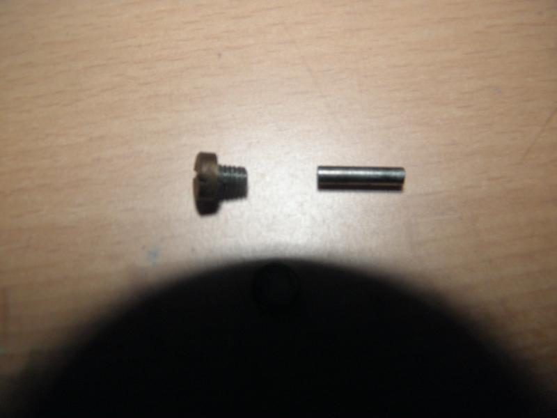

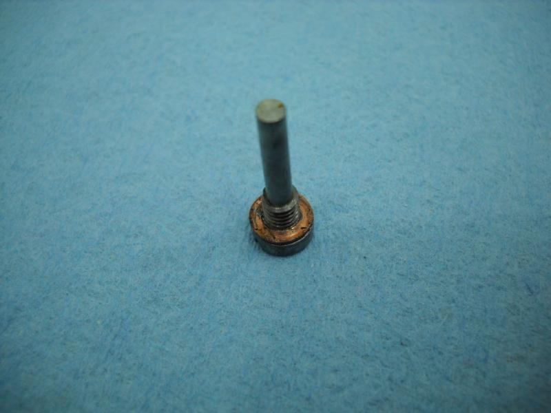

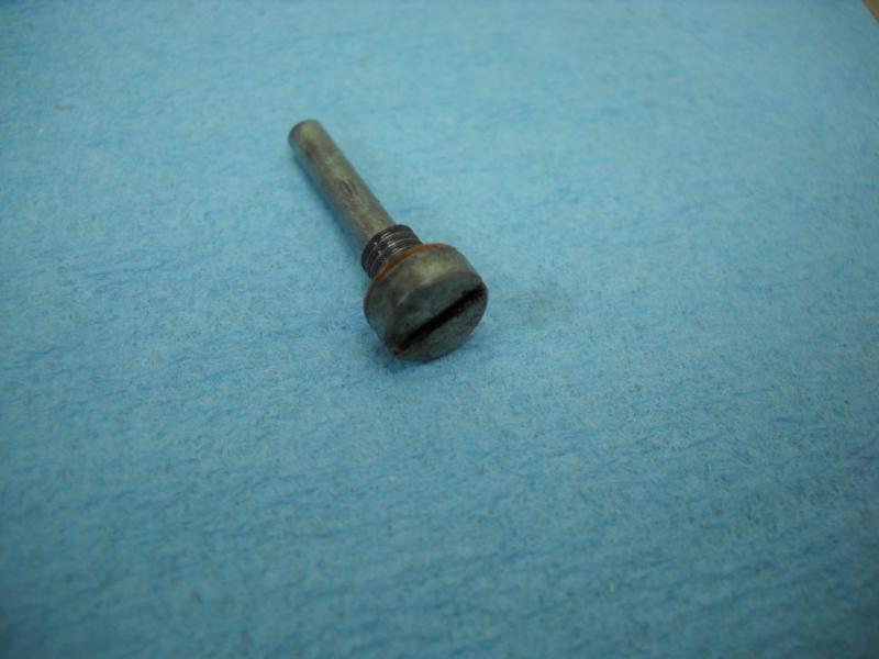

    ich habe heute bei der Durchsicht der neuen gebrauchten SX85 meine Sohnes festgestellt das der Stift der folgenden Schraube abgebrochen ist ...
Größe: 42,8 KB
ID: 912157Klicke auf die Grafik für eine vergrößerte Ansicht
Größe: 40,2 KB
ID: 912158Klicke auf die Grafik für eine vergrößerte Ansicht
Größe: 41,2 KB

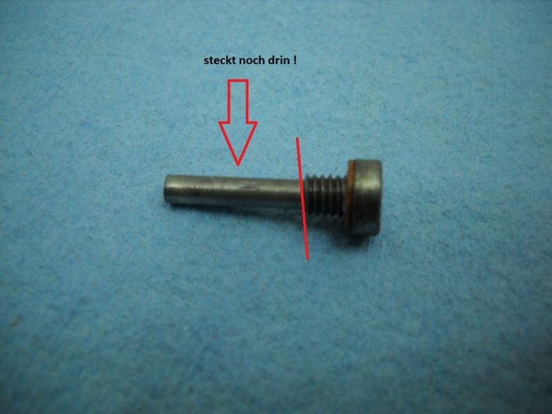

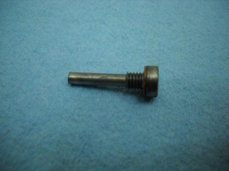

    Heißt ich kann die M4 Schraube aus dem Gewinde herausdrehen, aber der Stift steckt im Loch. Magnet habe ich bereits probiert. Hat einer eine Idee wie ich den ohne komplett Zerlegung da rausbekomme.
Größe: 41,9 KB
ID: 912160 Danke schonmal im voraus.

    Kleines Loch rein bohren und nen Lingsdrall rein oder einfach nen alten Torx rein hauen.

          Druckluft würde mir noch einfallen.

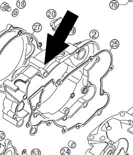

            Wo sitzt denn das ding? Rein interessehalber. ...
              kommt drauf an, wie weit innen das Teil abgebrochen ist. Bei 1 bis 2 mm kannst versuchen, mit nem Schutzgasschweißgerät rein zu halten und da Material drauf zu schweißen. (auf Alu hält der Schweißdraht nicht; Magnesium zerstörst du dauerhaft!) Dann aussen ne Mutter drauf und rausdrehen. Funktioniert bei 8er 0der 10er Stehbolzen, die abgerissen sind bis 4bis 5 mm rein.
              Ansonsten mit Bremsenreiniger Spülen, daß kein DReck mehr klemmt und mit Druckluft reinhalten; vlt drücks die Luft am Bolzen vorbei und dann diesen raus.
              Wo sitzt denn das Teil?
              Gruß engl
              Glaube ich.....

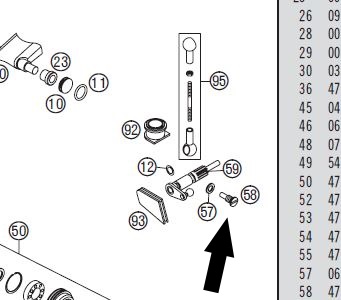

                Das Teil ist eine M4 Schraube und sitzt in etwa hier ... weder schweißen noch bohren ist möglich. Ich werde weiter berichten ...dachte schon an einen Zahnstocher mit Sekundenklber ...habe aber etwas muffe ...

                  Zahnstocher mit Fett?

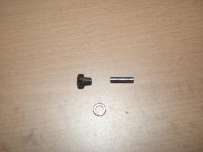

                    Hihi ...genau so habe ich es vorhin gemacht ...ist mir nämlich auch gekommen der Gedanke ... manchmal dauert es ein wenig ....hihi.
                    Dank euch ...
