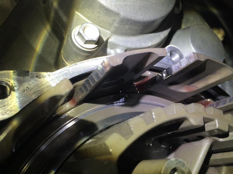

                            Ich musste an meiner 450er nach 125std den Kupplungskorb tauschen weil er eingelaufen war und die Kupplung rupfte. Klicke auf die Grafik für eine vergrößerte Ansicht
Größe: 55,3 KB
ID: 905574Aber die Reibscheiben waren immer noch Top. Ich denke der erste Besitzer ist extrem hart gefahren!
