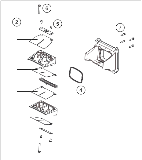

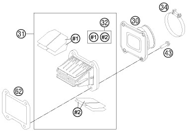

                    Ist das in der 2014er 300er EXC wirklich eine V-Force 4? Ich steh nämlich auch vor dem Problem und könnte neue Plättchen (80€) oder nen neuen Kasten (176€) kaufen. Dachte ich hätte mal irgendwo aufgeschnappt dass das ab 2014 Boysen ist. Steht auch nicht wie bei manch anderen F-Vorce dran. :kratz:
                    Übrigens sieht der der drin ist auch nicht aus wie der 4er. Es fehlen oben und unten die "Plastikzungen".
                    Hier der Membrankasten vom 2013er Modell Klicke auf die Grafik für eine vergrößerte Ansicht
Größe: 27,6 KB
ID: 906101 bei dem in der KTM-Ersatzteilsuche auch explizit Membrankasten F-Vorce 4 steht
                    und hier der vom 2014er Klicke auf die Grafik für eine vergrößerte Ansicht
Größe: 54,5 KB
ID: 906102 zu dem leider nichts steht.
                    Nur der Ansaugstutzen beim 2014 Modell ist laut Teilenummer der gleiche wie von der F-Vorce 4 und wird auch im Ersatzteilkatalog so bezeichnet. Der Rest ist ja augenscheinlich doch ziemlich unterschiedlich. Sehr merkwürdig!
