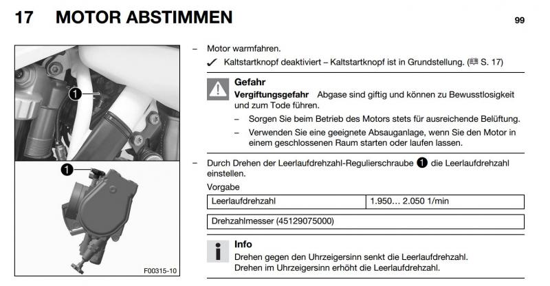

    Leerlaufschraube in die falsche richtung gedreht ? Der motor muss darauf reagieren !
      Das ist ne einspritzer! Wo soll denn da der vergaser mit der leerlaufschraube sein???
        Vergaser nein, Leerlauf(drehzahl-Regulier)schraube ja.
        Guckst du:
Größe: 56,2 KB
          Ok. Sorry. Wusste ich so nicht...
            Hab die Leerlaufschraube im Uhrzeigersinn gedreht.

                      Wenn es bei den 17ér noch so ist wie bis 16 sei erwähnt das der Drehknopf / Kaltstart zum einstellen heraus gezogen sein muss !
                      Also "nur" drehen bringt nix. Moped abstellen, Knopf raus und einstellen.
                      In Schritten von 1/2 Umdrehung hat sich hier bei mir bewährt. Mit etwas mehr Standgas als vom Vergaser gewöhnt ploppt sie kalt wie warm deutlich seltener aus.
                        Der Filter ist es nicht, den hatte ich auch schon draußen. Der Händler meinte wohl Pumpendruck oder Einspritzer Ultraschalreinigen.
                          hast es nochmal mit der leerlaufdrehzahlschraube versucht?? unten hast du ja die gelbe für den Kaltstart die man rein drücken muss und oben ist die rote...
                          im Uhrzeigersinn wird das Standgas höher
