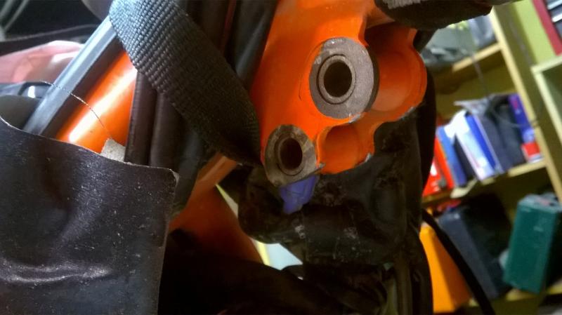

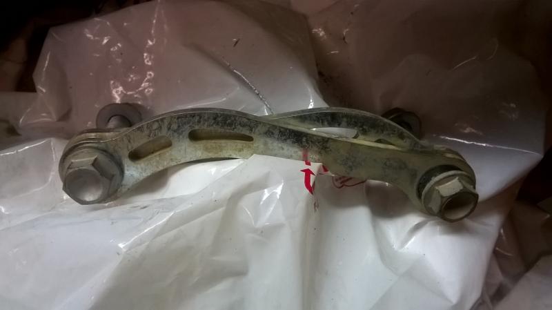

      Es scheint von KTM etwas am Rahmen geändert worden zu sein. Der Kopf blieb immer oben an der Aufnahme für die Versteifungshalter (Zylinderkopf > Rahmen) hängen. Der Halter hat ein 2 Schrauben Design, aber der Rahmen ist für einen 3 Schrauben Design ausgelegt worden. Eine Schraubenaufnahme am Rahmen war somit ungenutzt, die haben wir etwas runterschliffen und somit ging es.

            Da habe ich mich auch schon bei meiner 350er gewundert, warum da oben 2 Bohrungen sindm wo ja die eine durch den Halter komplett verdeckt wird..
            Vielleicht ist die andere Bohrung für die SXF?
              Ja nach Teilekatalog hat die SX 3 Schrauben an dem Motorhalter.
              Fragt sich dann nur, warum geht der Zylinderkopf nicht so einfach raus?
              SG Flo

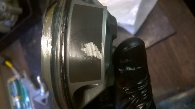

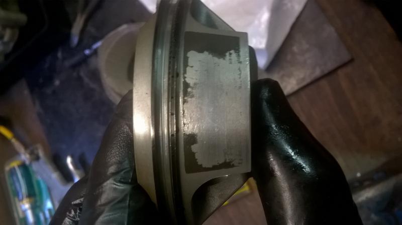

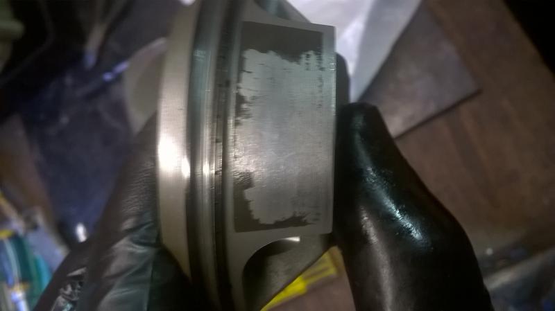

                Hier mal die Bilder vom Kolben: Messsungen haben gezeigt, dass der gerade so an der Verschleißgrenze war nach guten 70 BH.
                Die Beschichtung war teilweise weg und die Riffel von der Bearbeitung mit dem Fingernagel nicht mehr zu spüren.

                  Bei meiner 2008 hatte ich auch um die 70std getauscht, der 2. Kolben hat länger gehalten
                    Habt Ihr den Zylinder auch neu Bohren/Hohnen und Beschichten lassen? Oder Kolben im selben Übermaß rein?

                      Nein, keine Laufpspuren und der Hohnschliff war auch noch da. Nach dem ersten Kolben und dem Laufbilld in Verbindung mit wenigen Stunden nehme ich immer die selbe Größe.
                      Beim Probelauf lief der Motor besser als vorher, die Laufgeräusche waren deutlich geringer.
