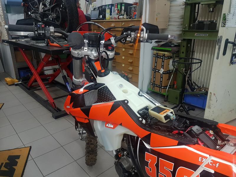

        • #34
          Zwischenbilanz;
          Beide Mopeds am PC und ECU / Steuergerät ausgelesen und geprüft.
          Der Händler kann am PC alles einsehen und überprüfen.
          Du kannst sehen wieviel Zeit in Minuten du im
          Vollast - Teillast Bereich warst. Betriebsstunden ect..pp.
          Du kannst den Zustand der Tractionskontrolle anwählen.
          Komisch war das an beiden Mops das Trocken - Mapping angezeigt wurde, egal ob du am Switch
          TC an / aus gewählt hast.
          Das hat den Techniker erst mal gewundert. Uns auch.
          KTM Service Deutschland konnte zu Problemlösung nichts beitragen , da Urlaub bis 07.01.
          Was gut ist:
          Wir sind soweit sicher das Grundsätzlich vom Fehlerspeicher und ECU alles normal ist.
          Jetzt sind wir auf die Antwort von KTM Deutschland gespannt.
          Ich muss schon sagen dass auch Händler seitig nicht allzuviel Expertise in Bezug auf die TC Probleme vorhanden ist...
          Man baut es halt hin gut is...
Größe: 87,3 KB
