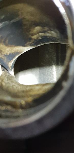

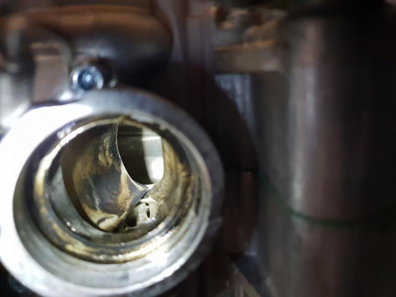

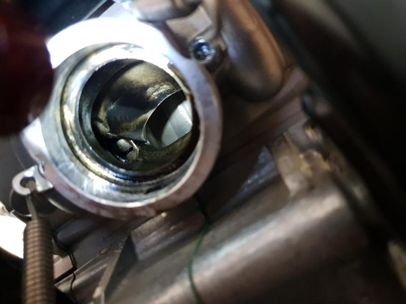

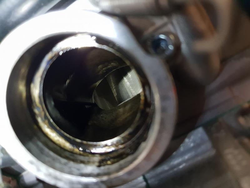

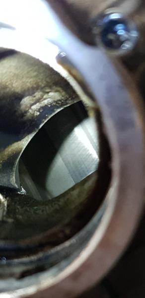

    Kam mir alles irgendwie komisch von, deshalb hab ich mal die Birne abgemacht und reingeschaut... so sah keiner meiner Zylinder aus die ich nach 1-2Std. Nach neu begutachtet habe...

    Was sagt ihr dazu!?
    ich kann das nicht recht deuten was du da fotografiert hast, aber bring die kiste zum händler. der soll sich drum kümmern.
      Man sieht nicht nur leichte spuren an denen sich die neuen hohnspuren verflüchtigen, sondern kann an dieser breiten Spur (siehe Bild linksseitig)mittlerweile nach 40min. fahrt absolut nichts mehr davon sehen. Wenn ich damit weiter fahre, wirds nen Fresser. Weiß ich schon ganz genau!!! Das grade in den ersten 10h sich das Hohnbild ändert bzw. abnimmt ist klar aber so stark ist's nicht normal...
      Das kann ich mir aber auch nur so erklären das die obenrum abmagert und dann stottert und schlecht läuft!
        Fast jeder neue Kolben hat eine Einlaufbeschichtung drauf und die setzt sich am Zylinder an und dann denken viele es seien riefen im Zylinder. Für mich sieht des Zylinder total normal aus. Was das laufverhalten angeht, geh zum Händler und lass die richten.
