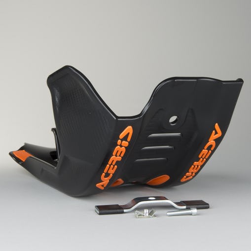

      Von Acerbis gibt es recht gute Kunststoff - Schutzplatten die auch an den Seiten hoch gezogen sind.
      Die Wasserpumpe und Motordeckel kann man noch mal mit Kunstoff - Schutzdeckeln von Polisport (günstiger als original KTM) sichern.
      Wenn du viel in Steinen fährst macht auch ein Schutz der Bremsscheiben vorne und hinten Sinn.
Größe: 19,2 KB
          Die Wasserpumpe, Kupplungsdeckel und Schwungraddeckel sind bei mir mit Kunsstoffschützen bedeckt.
          Mir geht es um die untere Bodenplatte Schutz der Rahmenzüge und Motor.
          Beim Überfahren von großen Hindernissen oder Steinen crashe ich da schon mal mit dem Boden auf das Hinderniss.
          (Wenn es nicht ganz sauber gefahren wurde)
          Hält so ein Kunsstoff -Unterschutz so einenheftigen Schlag aus oder hat der dann ein Loch drin, oder bricht?
          Was sind die Erfahrungen?
