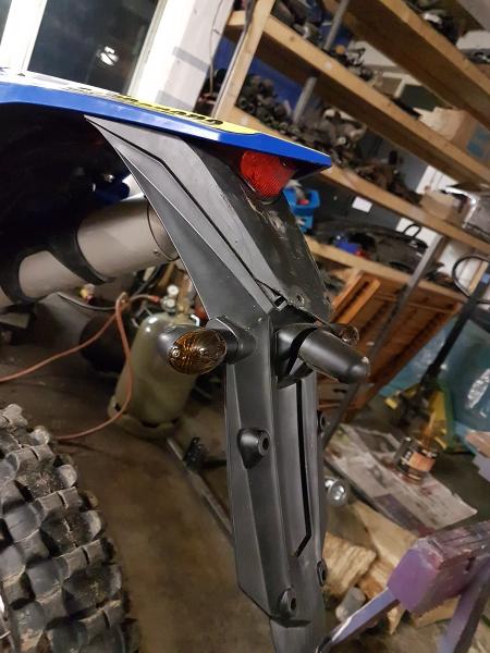

    Habe mal zum Test das originale Tüv Gerümpel ran gebaut. Geht gar nicht. Das lernt doch sofort das Fliegen im Gelände !
    Davon mal abgesehen, die Kabelverlegung ist auch durchaus deppert und ein Gewürge ohne gleichen...

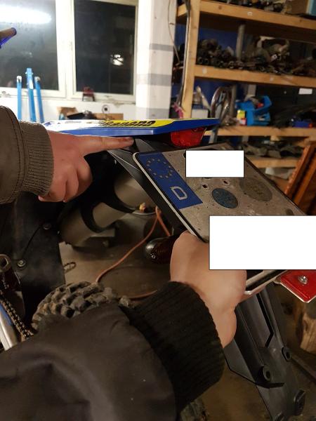

    Jetzt dachte ich halt ans Wettbewerbsheck, zwei Löcher für Blinker da hin wo der Finger hin zeigt und gut.
    Nummernschildbeleuchtung würde ich vllt mit ner Led oberhalb vom Rücklicht lösen, dort ist ne kleine Mulde.
    Hat da jemand nen Tip dazu oder sowas schon selber realisiert?

      Winkel vom Nummernschild stimmt eh nicht, also sind Kennzeichenbeleuchtung und Blinker eh vergebene Liebesmühe!
      Kostet deshalb nicht mehr wenn Du angehalten wirst!

          Hatte das bei mir folgendermaßen gelöst: LED Kennzeichenbeleuchtung oben am Nummernschild angenietet. Roter Reflektor unten am N-Schild mittels Kunststoffstreifen (aus PE Kanister rausgenschnitten) befestigt. Muss flexibel sein sonst ist es gleich weg wenn du mal irgendwo aufsetzt. Winkel als Blinkerhalter am Nummernschildträger oben angeschraubt. Nummernschild mit Wechselkennzeichenhalter z.B. "HotSwop" am Sportheck befestigt. Kabel vom Heck nach außen gezogen und mit SuperSeal Stecker am Sportheck angebracht. Komme ich ans Gelände Trenne ich den SuperSeal, Steck einen Blindstecker ein (wg. Dreck) und nehme mit 2 Handgriffen das Nummernschild incl. dem ganzen Gerümpel ab.
          Da ich aber hauptsächlich in Italien unterwegs bin (wo man keine Blinker und etc. braucht) und mir schon mehrmals bei diversen Flachlandungen den Superseal vom Heck gerissen hab fahr ich inzwischen komplet ohne

            mit ist schon klar, dass der Kennzeichenwinkel nicht optimalist. ��
            Ich sage ja – es soll ein wenig unauffällig wirken.
            Blinker weg lassen ist keine Option, das sehe ich allein fürmich selbst als sicherheitsrelevant auf der Straße an.
              nicht nur das, der rückstrahler auch. :Auge2: der muss senkrecht stehen.
              was wir davon und deinen reifen halten ist aber uninteressant, es kommt halt darauf an an wen du bei ner kontrolle gerätst, dem einen ist es egal, der andere legt dir die karre still.
              beim rücklicht würde ich was mit integrierter kenz. beleuchtung wählen.
