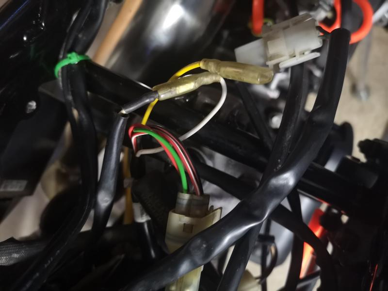

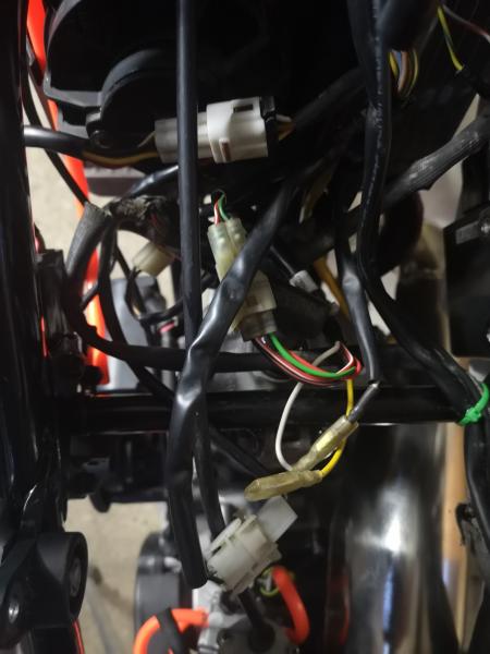

    Ich fahre eine KTM Freeride 250 R Baujahr 2014, komplett neu aufgebaut (Alles gepulvert, Motor revidiert etc.). Nun bin ich beim Kabelbaum auf ein "Problem" gestoßen. Aus meiner Lichtmaschine, sprich vom Stator, kommen 6 Kabel. Einmal ein 4 er Stecker welche in die Passende Buchse muss. Des weiteren habe wir ein weißes Kabel, welches ich mit dem passenden weißen Anschluss verbunden habe (Meines Wissens nach Absteller, gegen Masse). Als letztes kommt vom Stator noch ein gelbes Kabel (Siehe Bilder). Dabei weiß ich nicht, wo ich dieses Anschließen muss. Ich finde schlichtweg keinen passenden Anschluss. Das Fahrzeug läuft, auch ohne das Kabel angeschlossen zu haben. Licht funktioniert auch.
    Nun die erste Frage: Weiß einer, welche Funktion dieses Kabel hat, und ob oder wo es Angeschlossen werden muss?

        der 4pol Stecker ist die Zündung
        weiß & gelb sind üblicherweise Licht & Bordspannung / laden der Batterie
        bei den älteren KTM's gingen weiß & gelb beide zunächst zum Gleichrichter/Spannungsregler
        wie das bei den neueren & einzelnen Modellen im Detail gelöst ist, weiß ich leider nicht
        Schaltpläne gab's irgendwann nur noch mit der Reparatur-CD
          es ist zwar kein gelbes Kabel aufgeführt,
          aber eines das nicht genutzt wird und nicht beschriftet ist - das könnte doch das Gelbe sein !:kratz:
