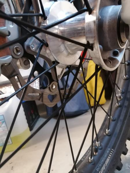

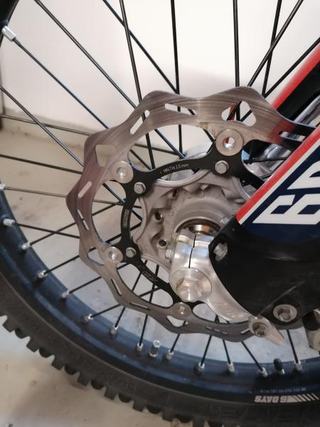

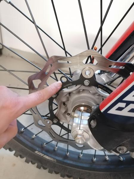

                              Anbei mal ein Foto von dem Loch. Also sagt Ihr, da gehört ein Magnet rein und nicht nur das Loch? Korrekt? Wenn ja, wo bekomme ich das Teil her und wie wird es befestigt? Beim KTM Shop habe ich den nicht in den Ersatzteilzeichnungen gefunden...
