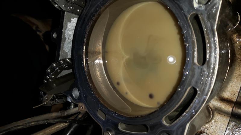

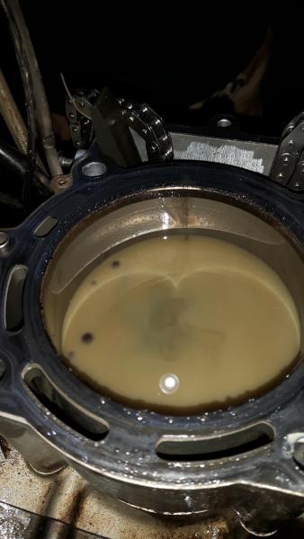

                          Oki nichts für ungut. Habe mich nur gewundert warum wie bei so vielen anderen Herstellern kaum eine Teilebestellung auf der Webseite möglich ist. Werde morgen beim Onkel Teubner anrufen. Anbei noch ein nettes Bild von der Sauerei im Motor.
                          Schönen Restabend noch...
Größe: 27,9 KB
                              [ATTACH=CONFIG]36813[/ATTACH].
                              Das sieht aber mal richtig scheiße aus.
                              Hast du den Motor nicht trocken gepumpt nachdem er vollgelaufen ist?
                              Hauptsache du hast dann sofort alles zerlegt und getrocknet, ansonsten hat man schon nach kurzer Zeit erhebliche Rostschäden an Lagern und Gleitflächen und hat eine größere Baustelle vor sich.
                              Die alten Hasen sagen immer es ost besser einen abgesoffenen Motor auf dem Kopf durchs Kerzenloch trocken zu Pumpen und ihn dann sofort weiter fahren und richtig warm fahren und dann baldigst danach das Ölwechseln und nochmals richtig warm fahren.
                              Meist sind die Schäden die durch eingedrungenen Schmutz entstehen wesentlich geringer als die Korossionsschäden wenn man den Motor erst am nächsten Tag öffnet und ihn nicht sofort trocken fährt.
