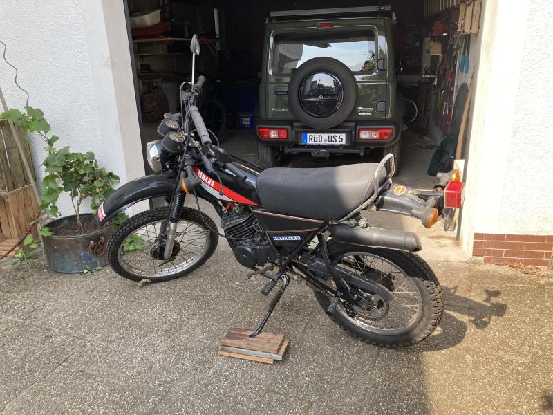

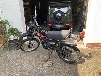

      Hi Benjamin
      ich habe heute nach zwei Jahren Schrauberei und 30 Jahren Stillstand eine DT 175 wieder zum Leben erweckt. Die Performance ist nicht wie erwartet und ich vermute, dass es ein Abstimmungsproblem im Vergaserbereich gibt.
      wie würdest du beginnen?
      lg usch aus RÜD Klicke auf die Grafik für eine vergrößerte Ansicht
