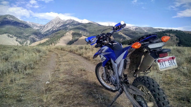

Größe: 182,9 KB
ID: 907218hier mal nen Bild, wo sie Artgerecht Ausgeführt wird :schwärm:
