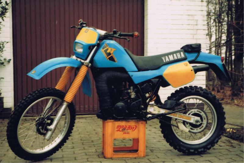

Yamaha IT200
Kpl. Federbein Überholung.
Neuer Dichtkopf, neues Anschlaggummi, Obere u. Untere Lager inkl. Dichtungen neu, Stickstoffkammer wieder hübsch gemacht, alle Schlauchanschlüsse wie original neu Gelb verzinkt, Kolbenstange poliert, Feder entlackt u. neu Pulverbeschichtet.
Den ganzen Kram wieder zusammen, mit Öl befüllt, entlüftet, u. mit Stickstoff beaufschlagt.

Die Felgen habe ich ausgespeicht, die Speichen (sind die geliebten Z-Speichen :))) Drahtbürtse in der Bohrmaschine gebürstet, neu verzinkt , Naben gestrahlt, Pulverbeschichtet, und mit frischen goldenen Felgenringen eingespeicht, zentriert, und neue Pellen aufgezogen.
Muss noch dazu sagen, das ich eine IT200N mit Trommelbremse vorn bekommen habe, ich ja aber gern eine IT200S 1986 gehabt hätte. Der einzige Unterschied ist die Gabel,u.Vorderrad mit Trommel. Deswegen mache ich mir die Welt, wie sie mir gefällt , und habe mir ein kpl. S Vorderbau besorgt :)). Als Option habe ich aber auch die kpl. Trommelbrems Version wieder schick gemacht.Zuletzt geändert von Macfly; 23.05.2020, 09:24.Pavian Parade
