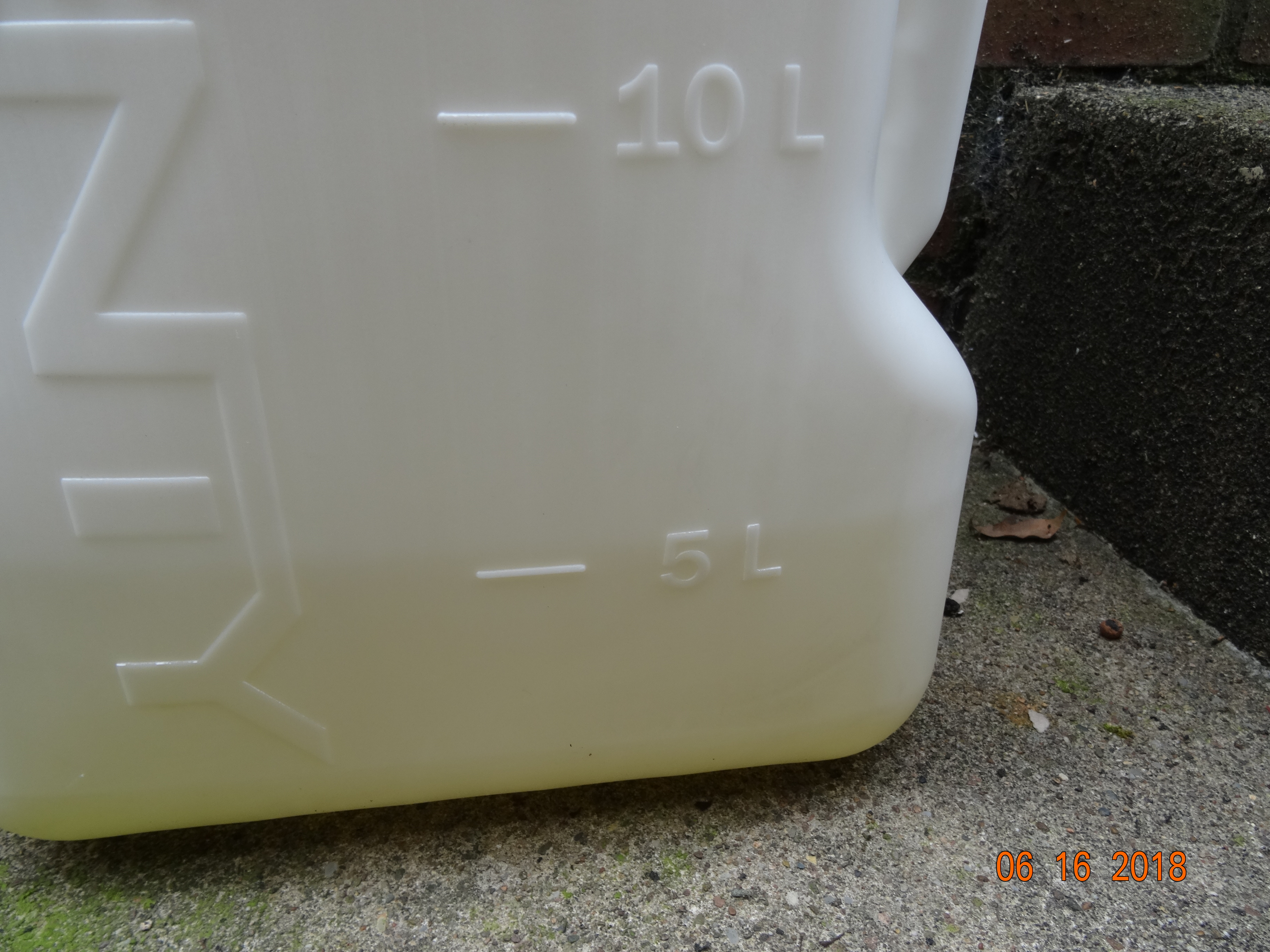

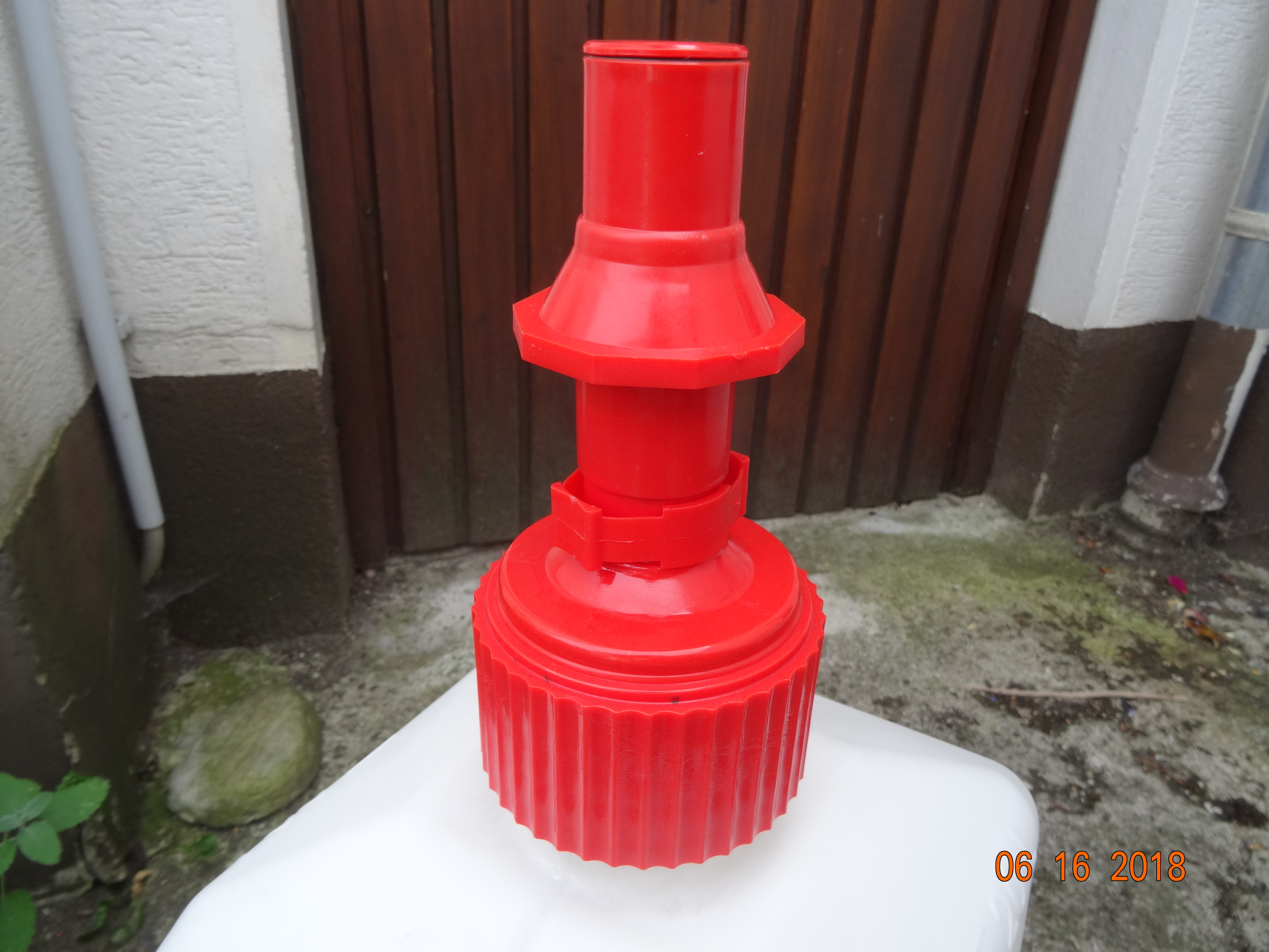

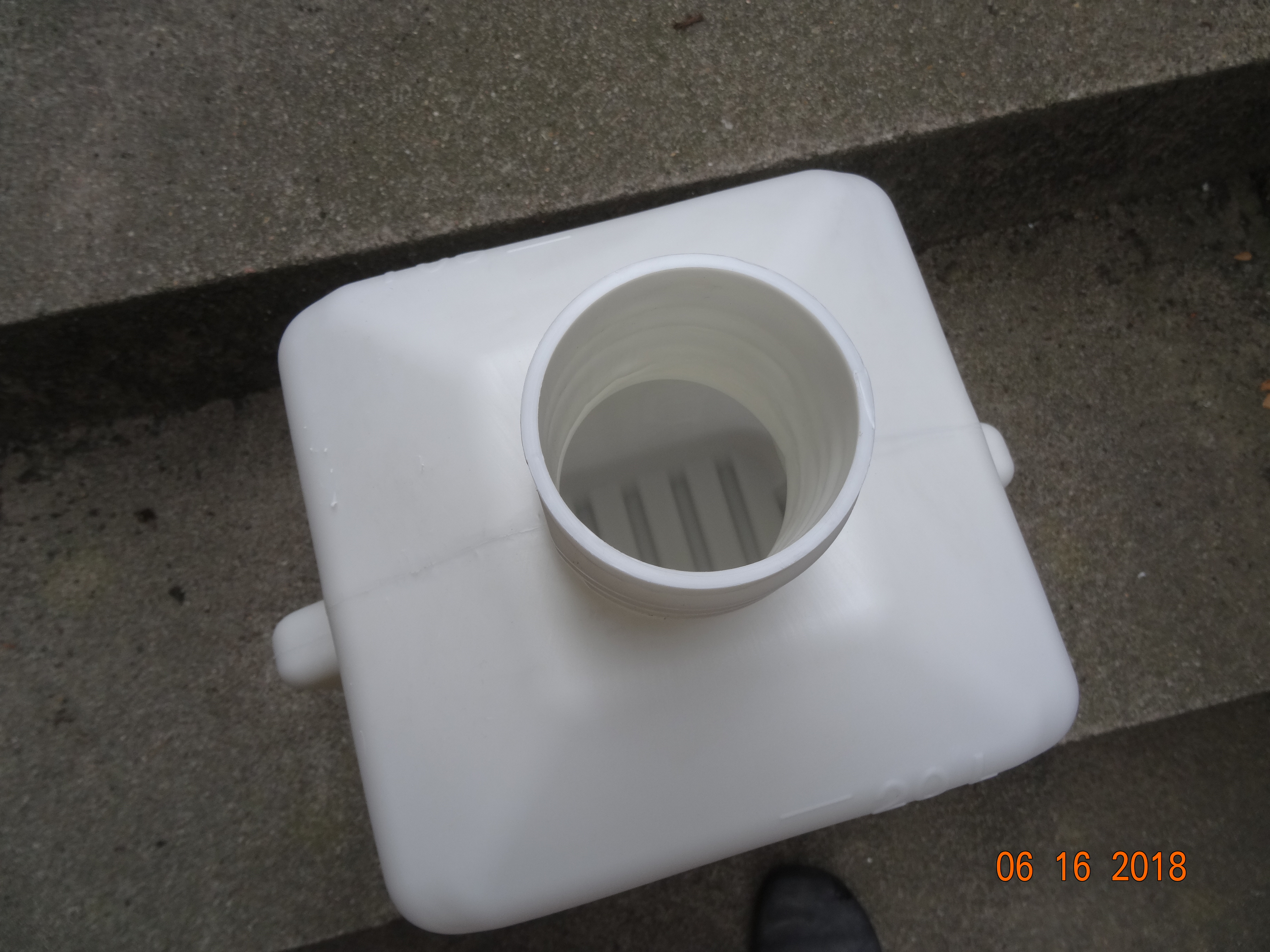

    Getestet wird der 24MX Twenty Rapid Fuel Schnelltankkanister. Von mir in der Farbe weiß. Überrascht war ich das der Benzinkanister trotz der Größe recht handlich ist . die Griffe sind ergonomisch gut platziert . Das Befüllen geht dank der großen Öffnung sehr gut und bei weiß sieht man gut den Füllstand . Mit 20 Litern befüllt ist er mir dann allerdings etwas zu schwer . Gerade wenn man bei einem Mehrstundenrennen schon leicht mit Schnappatmung zum Boxenstopp kommt und die ca 20kg hoch wuchten muss . Aber man könnte ja den Kanister auch nur zur Hälfte füllen . Das Tanken selber geht sehr gut und schnell. Beachten sollte man das für manche Maschinen ein Adapter benötigt wird . Über einen längeren Zeitpunkt sollte man darin auch keinen Sprit lagern da der Verschluss nicht benzindicht ist . Aber dafür ist der Kanister auch nicht gedacht sondern zum schnellen und effektiven tanken bei einer Veranstaltung oder Training und da funktioniert er sehr gut.

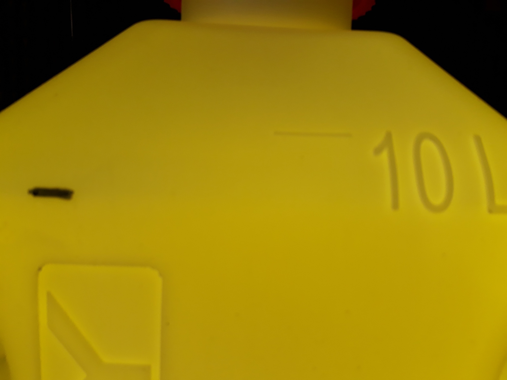

      Heute war ich mit dem Kanister dann auch mal an der Tankstelle, um mal zu sehen, wie genau die 10l-Bemaßung ist. Sie ist leider nicht so genau, wie ich mir das gewünscht hätte:
      Bei der 10l-Markierung fasst der Kanister 10,5l.
      Oder anders herum:
      Kippt man 10l in den Kanister, dann fehlt noch ein halber Liter bis zur 10l-Markierung.
      Nutzt man den Kanister zum Mischen, kann man das wahrscheinlich vernachlässigen:
      1:50 entspricht 200ml Öl auf 10l Benzin.
      Orientiert man sich an der Markierung des Kanistert, dann kippt man 200ml Öl auf 10,5l Benzin und bekommt ein Gemisch von 1:52,5.

      Der schwarze Strich markiert die tatsächlichen 10l.
