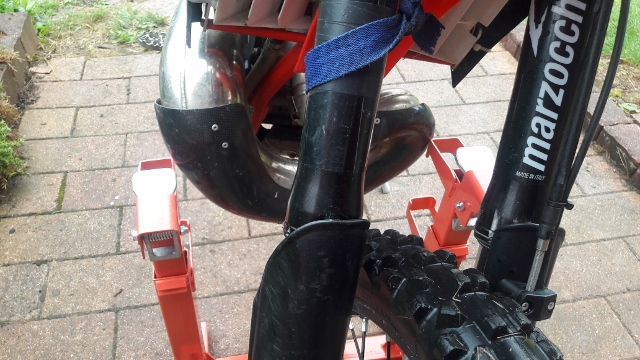

    Ich habe eben falls das ProWorks Quickload Transportsystemvon 24MX bekommen.
    Leider musste auch ich feststellen, dass auch meine Auspuffbirne nicht durch die Klemmholme passt.
Größe: 2,12 MB
ID: 907293Klicke auf die Grafik für eine vergrößerte Ansicht
Größe: 1,80 MB
ID: 907294Klicke auf die Grafik für eine vergrößerte Ansicht
Größe: 878,2 KB
    Die von Uwe angegebenen Maße kann ich bestätigen.

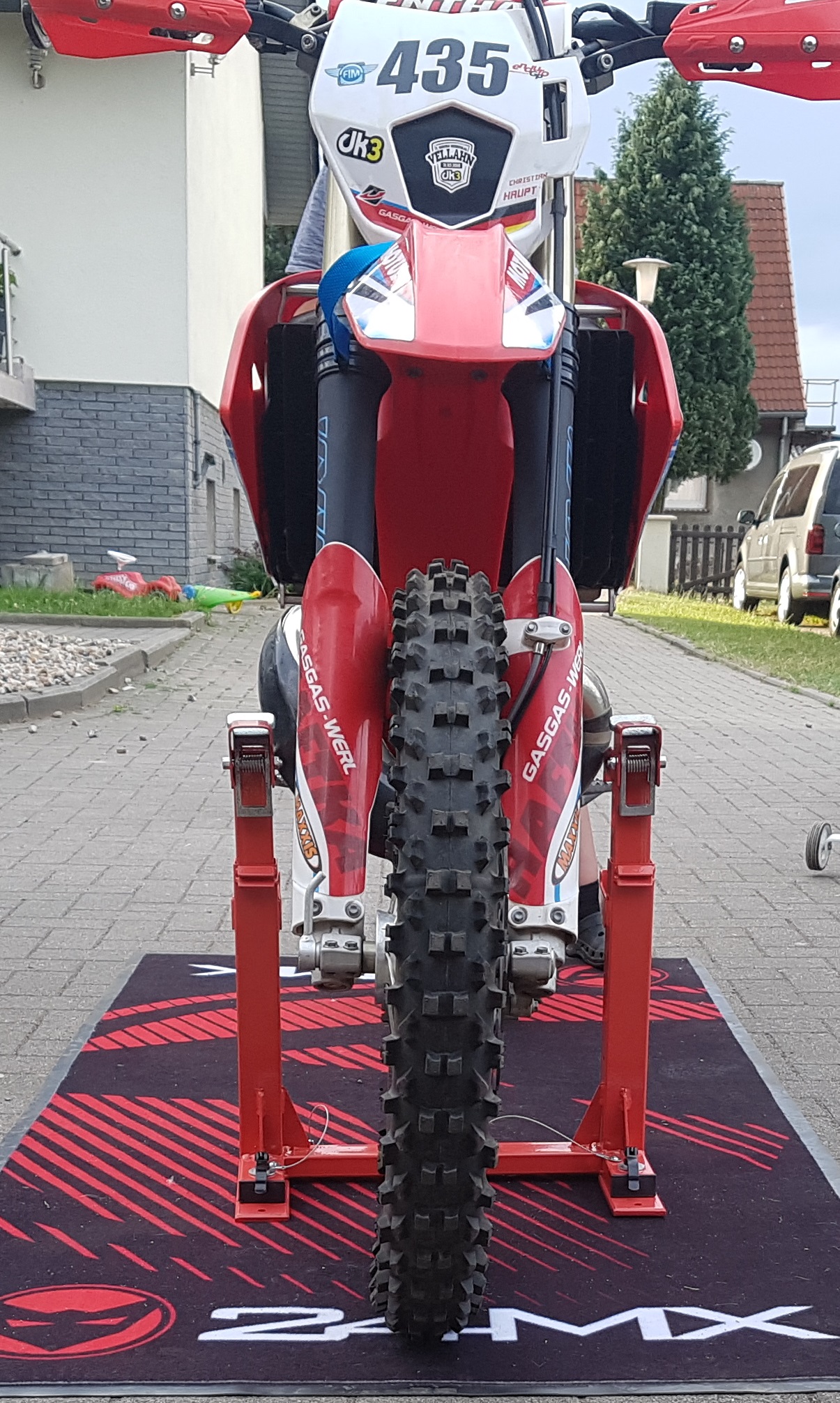

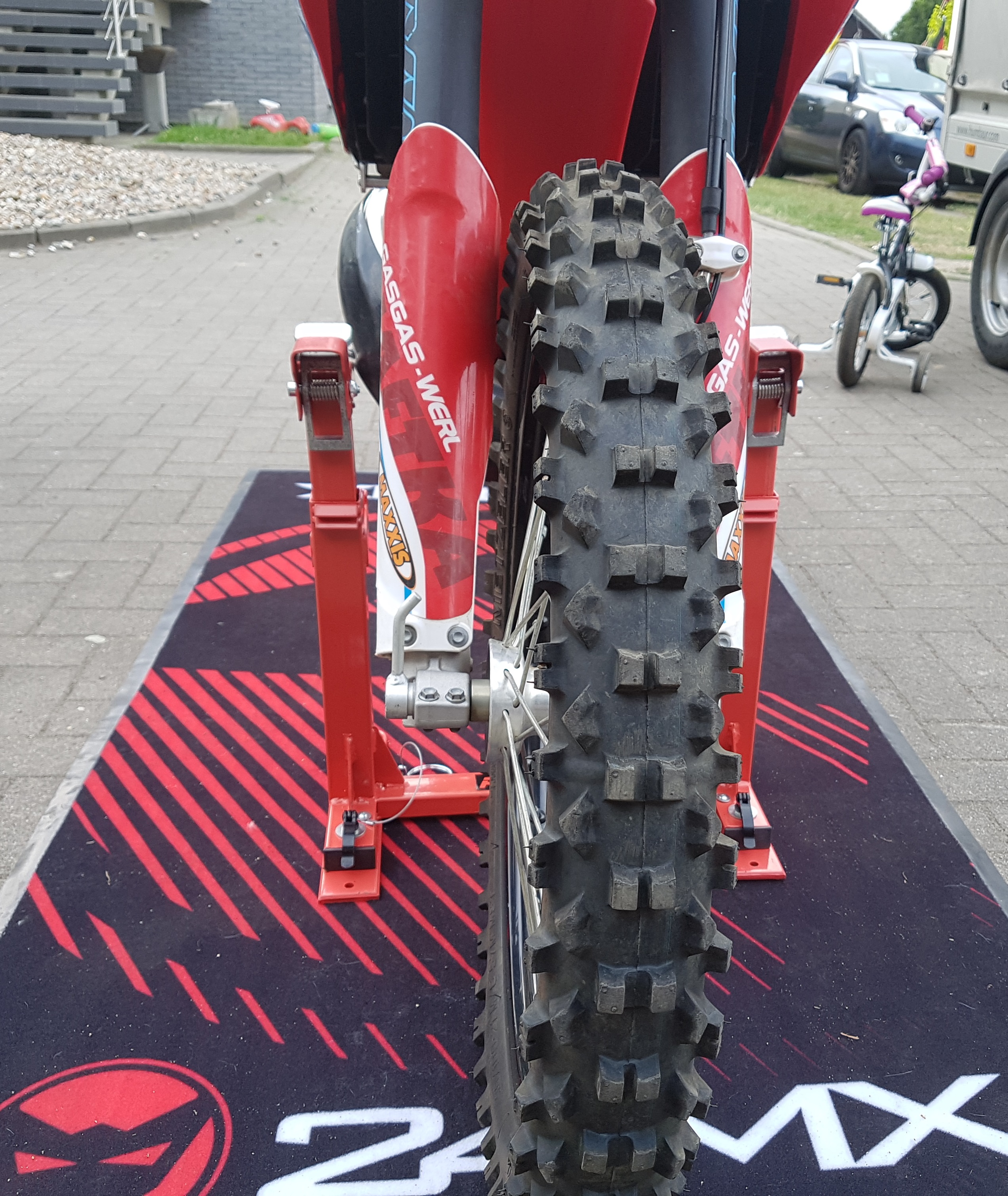

    Leider passt die KTM SX85 vom Sohnemann auch nicht.
    Hier sind die Fußrasten einfach zu niedrig und das Moped wird nicht in die Federn gezogen.
    Ein sicherer Stand ist somit nicht möglich. Hier hat 24MX aber den Quickload Mini im Programm.
    Ich finde das Transportzubehör schon sehr durchdacht und bin ein wenig enttäuscht, dass das bei meiner GasGas nicht passt.

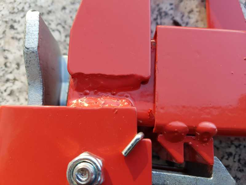

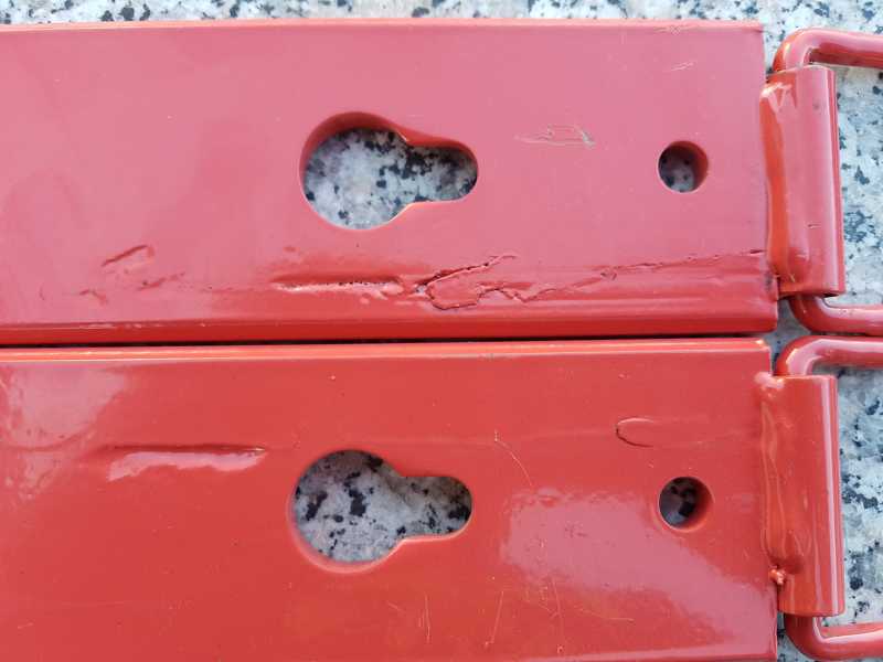

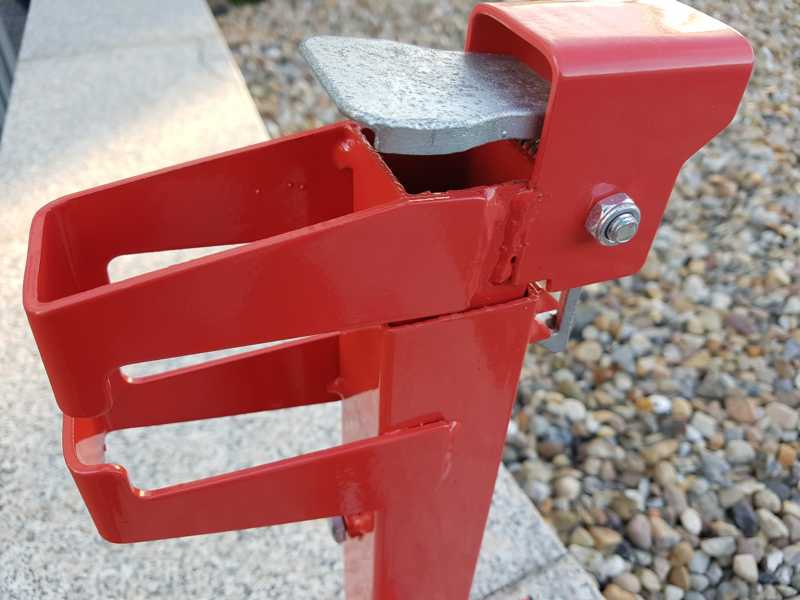

    Abschließend möchte ich noch was zur Verarbeitung sagen.
    Die Schweißnähte waren bei meinem Quickload nicht so ganz sauber verarbeitet. Die Lackierung ist auch nicht ganz frei von Lackläufern.
    Die im Befestigungssatz enthaltenen 4.8 Schrauben hätte ich im Einbaufall auch nicht verwendet.
    Aber Schlussendlich ist die Qualität bei dem Aufgerufenen Preis noch vertretbar.
