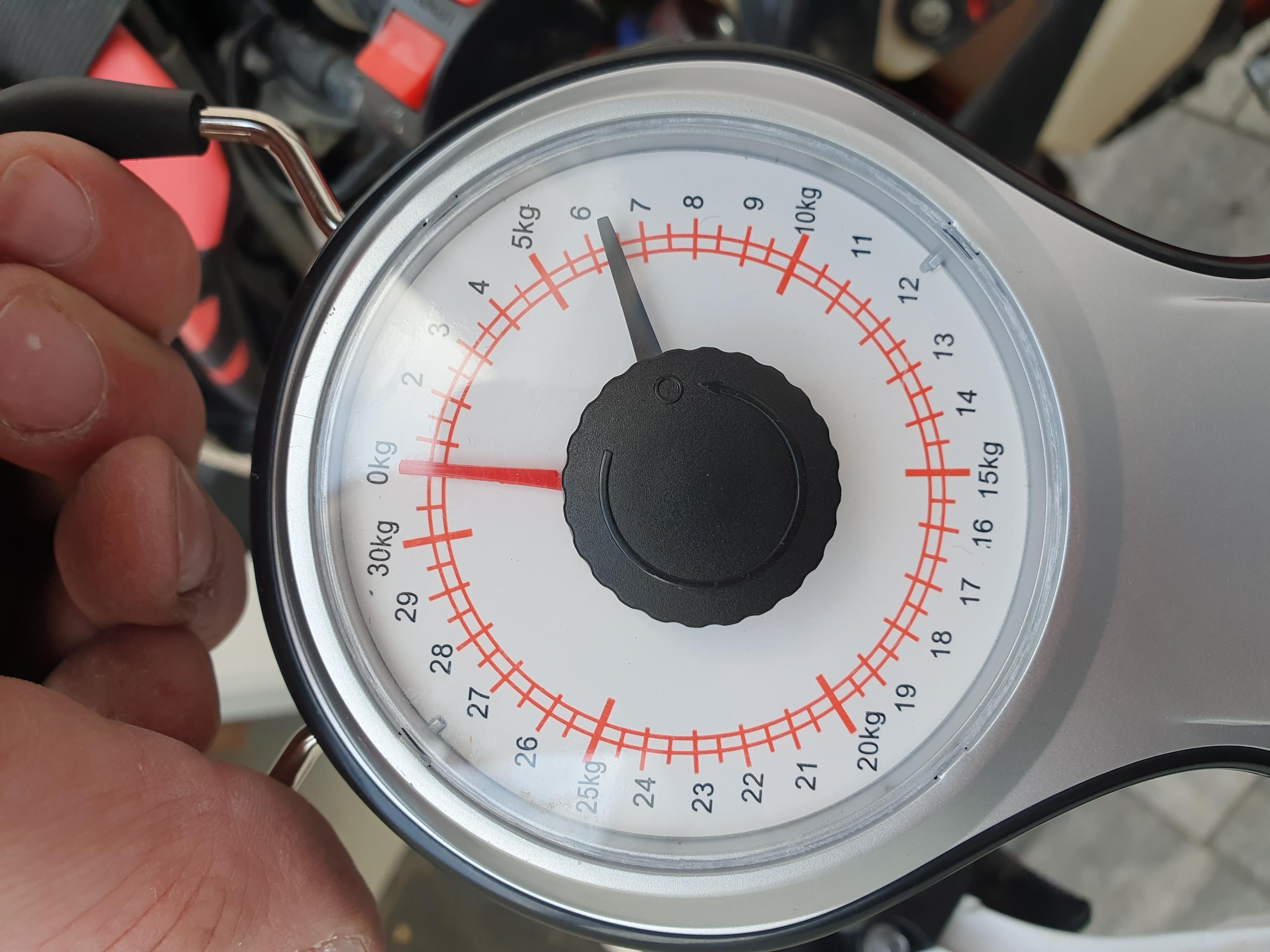

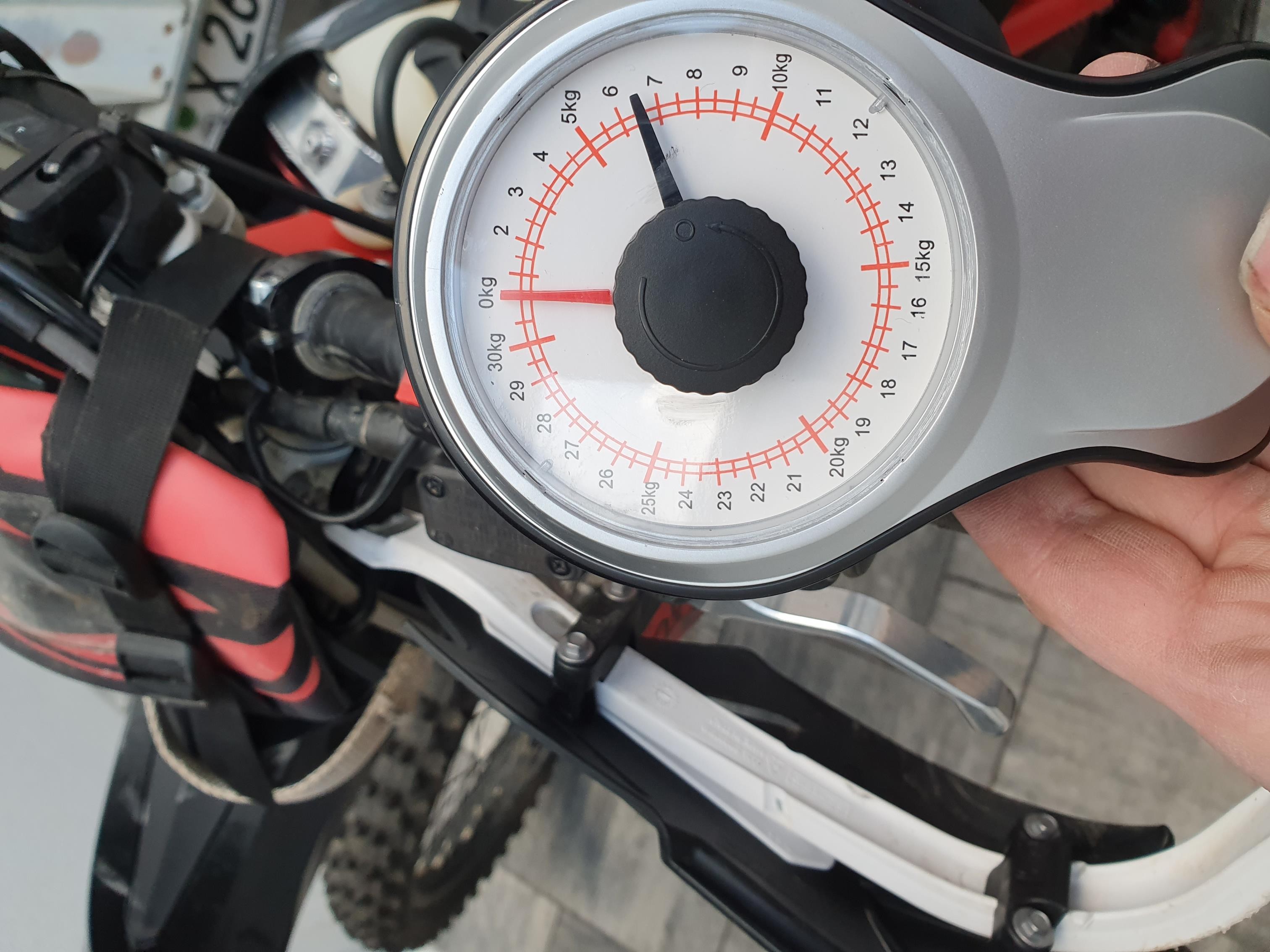

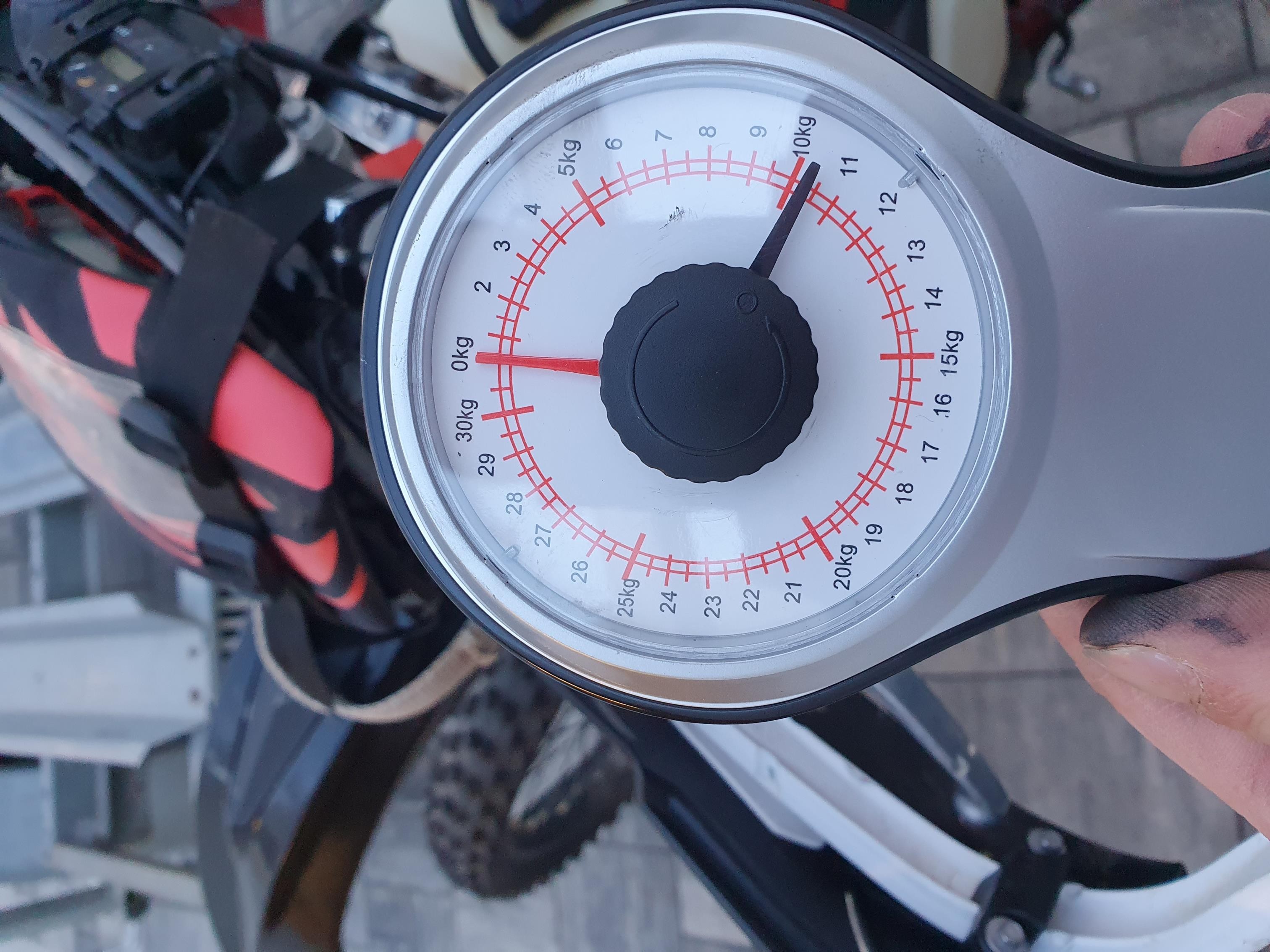

Ich habe ihn zu Hause mit dem teuren Hebel von MidwestMountainEngineering (USD 86 + Versand aus USA + Zoll und MwSt.) verglichen und in Polen dann zwei Fahrtage lang ausgiebig getestet.
Der Hebel an sich fasst sich gut an. Ich hatte am ersten Fahrtag in Polen den MidwestMountainEngineering (MME) montiert, um besser vergleichen zu können.

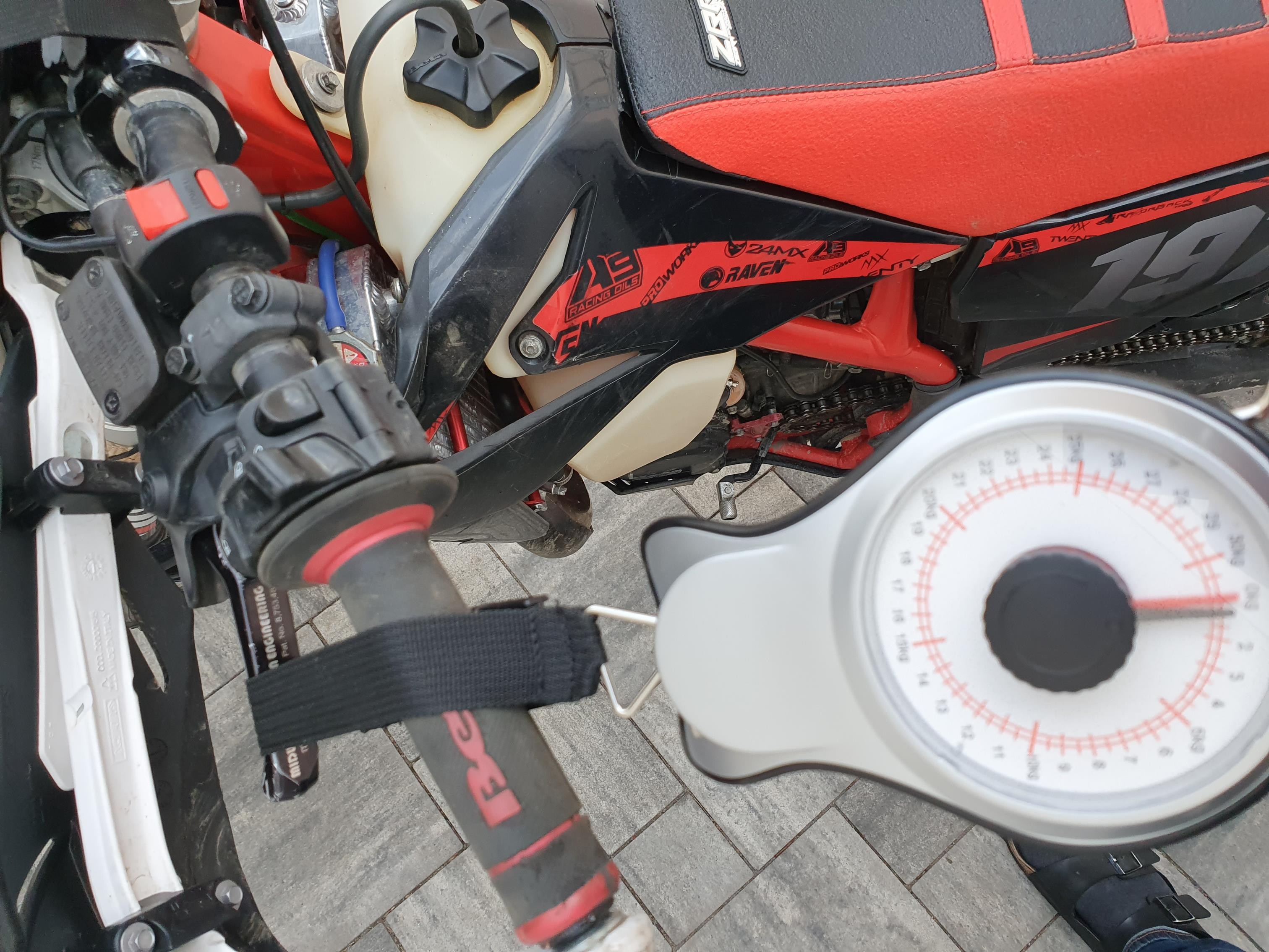

An Tag 2 und 3 bin ich mit dem HRP Hebel gefahren. Ich hatte alle Hebel (Beta Standard, HRP und MME) vorher schon zu Hause montiert, um einen Eindruck zu bekommen. Dabei bestätigte sich, dass die Kraftersparnis beim HRP und beim MME gleich ist und diese Hebel ggü. dem Beta-Hebel eine Ersparnis von grob 35% bringen.
Die Kofferwage hatte ich bei jedem Hebel so weit links außen wie möglich angesetzt.

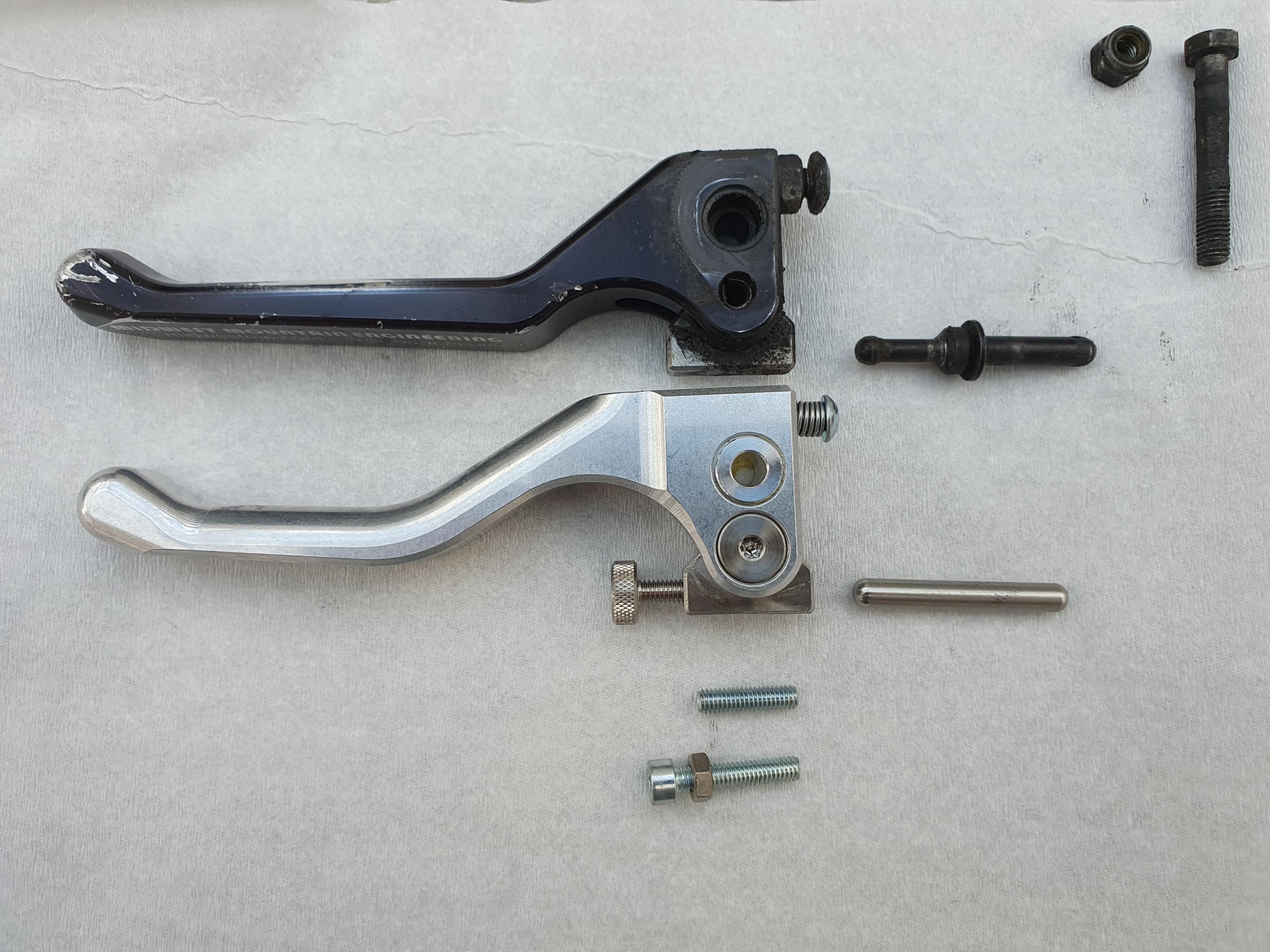

Der HRP ist im Vergleich zum MME etwas kürzer, was ich gut finde! Es ist ein Hebel zur Ein-Finger-Bedienung und als solcher sollte das Ziel sein, ihn mit einem Finger komplett „durchziehen“ zu können. Man könnte zwar argumentieren, dass man die Kupplung ja so einstellen kann, dass sie schon früher trennt, aber praktisch will man die Kupplung bei stundenlangen Einsätzen nicht kontinuierlich mit der Fingerspitze ziehen; das ist einfach zu kraftraubend. Also holt man sich den Schleifpunkt näher and den Lenker. Der Trennpunkt wandert damit aber auch weiter „nach hinten“ und wird meist nur beim „Durchziehen“ erreicht. Und die Erwartung an einen Ein-Finger-Hebel ist, dass ich den Hebel am Mittelfinger vorbeiziehen kann. Beim MME bekomme ich das nicht sauber hin. Beim Easy Clutch 2.0 geht das schon besser.
Alles in allem finde ich den Hebel sehr gelungen. Was ich auch gut finde, ist, dass das Druckstück mit einer Schraube anstatt Spannstift befestigt ist. So kann man das Gelenk nämlich auch reinigen und schmieren, was bei allen anderen Hebeln, die ich kenne, nicht der Fall ist.
