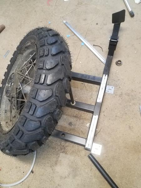

                  So, Heute erste Montagen mit dem Gerät. 2x Mitas touring Force für meine R1200R und den E07 Plus für meine 990er Adventure. Gerät auf dem Boden befestigt und mit viel Montagepaste gearbeitet. Auch den Montagekopf gut eingeschmiert. Klappt super. 20 Min pro Reifen.Und der E07 ist eigentlich nicht leicht zu überreden. Klicke auf die Grafik für eine vergrößerte Ansicht

                    Ja, Reiseenduro-Reifen gehen, die hab ich an meiner 12er GS auch damit gewechselt. Faustregel: je geländegängiger der Reifen, desto mehr Montagepaste und Muskelkraft ist erforderlich.
