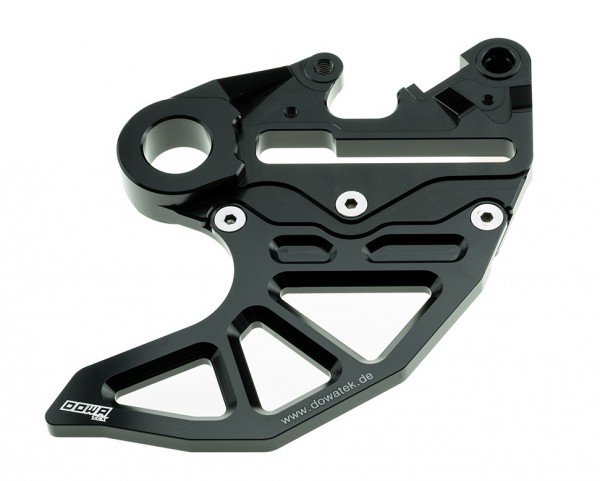

    Was passiert wenn der Schutz bricht? Reißt es dann den Sattel ab? :who:
    ich versteh die Frage nicht:wait:
Größe: 38,8 KB
      Was soll da jetzt warum brechen? Eher verbiegt sich das Ding. Alu bricht dann eher beim zurückbiegen...
        In der Nachbarkneipe gibt es diverse Bilder von solchen Bremsscheibenschützern die bei einem Einschlag im Bereich der Achsbohrung oder der Führung gebrochen sind. Der Sattel hat dann natürlich keine Führung mehr und hängt mehr oder weniger nur noch an der Bremsleitung.
          Aber das sind doch die anderen Varianten... Die Finnen die es als powerparts gibt.
          Pavian Parade
            Kannst du das mal verlinken? Das würd ich gern mal sehen. Kann mir das nicht vorstellen...:kratz:
              genau, ich meine auch das es überwiegen die am Originalen Halter vom Sattel angeschraubten Finnen wahren durch die dann der Halter gebrochen ist. Bei KTM im Zubehör gibt es ja auch beide varianten, einmal für Originalen Halter und einmal komplett mit Halter.
              Natürlich kommt durch die Finne im fall des Falles zusätzlich kraft auf den Halter und wenn es blöd läuft kann der brechen. Aber wahrscheinlich wäre nach so einem Einschlag dann ohne Schutz die Scheibe krumm und die Bremse hinten deshalb Geschichte. Sicher wird es auch umstände geben wo durch den Schutz was kaputt geht was ohne, ohne schaden geblieben wäre. Aber genauso kann der halt in anderen fällen dafür sorgen das man dadurch ohne schaden weiterfahren kann und überhaupt nicht mitbekommt was da gerade passiert ist.

                Hier, aber es geht in der Tat um die KTM Finnen aus dem Powerpartskatalog.
                Die Teile aus einem Stück mit Führung scheinen stabiler zu sein.
                  https://www.offroadforen.de/index.ph...ead/?pageNo=98
                  Und die gibt's im Moment bei ebay für unter 60€

                          Gebraucht habe ich es in meiner "Enduro-Karriere" auch noch nicht. Fakt ist aber, dass meine hintere Bremsscheiben durch so einen fehlenden Bremsscheibenschutz schon die ein oder andere Macke bekommen haben, was sich glaube ich auch auf den Verschleiß der Bremsklötze auswirkt.
                          Ich werde mir bei meiner nächsten auch definitiv einen an die hintere Bremse bauen. Habe damals wegen den zum Teil extrem hohen Preisen zurückgeschreckt. Jetzt, wo die Preise studentenfreundlicher sind, kann ja mal investieren
                          Vorne fahre ich seit gut 210h einen Schutz und bin zufrieden. Damals ohne Schutz habe ich mir eine Scheibe vorne mal "krumm" gefallen. Das geht verdammt schnell. Nur mal kurz umgeworfen bei 5km/h, blöd auf einen Stein gefallen und schwupps - die Scheibe ist krumm.

                              Bei der Finne kann es reißen. Bei dem vollen Ding unwahrscheinlich. Was gibt's da nicht zu verstehen?
