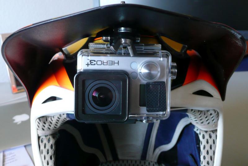

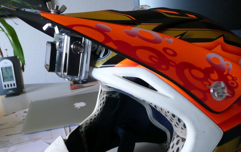

                        Hallo zusammen,
                        hier mal ein paar Fotos von meiner Lösung:
Größe: 51,1 KB
                        von der Seite
Größe: 44,2 KB
                        von vorne
Größe: 40,2 KB

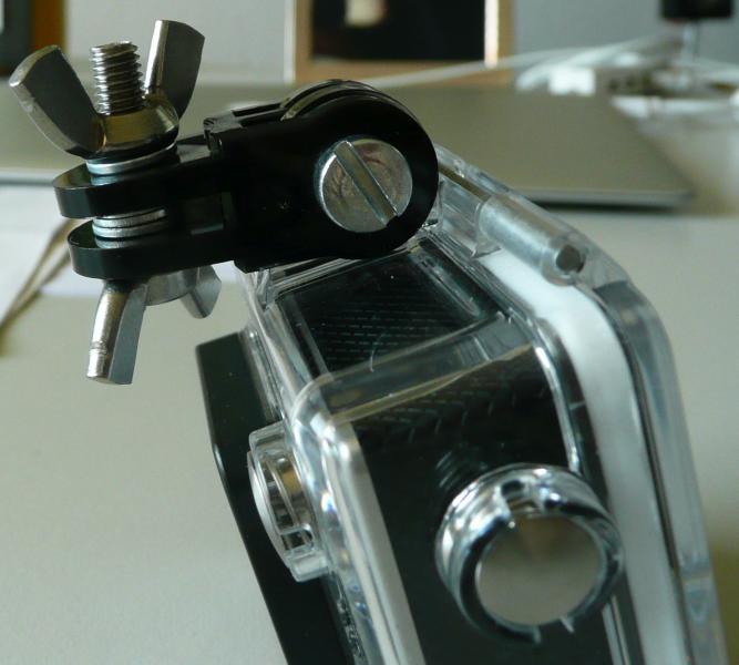

                        Halter close up
                        Der Halter ist ein Teil des 3fach Halters der bei der Hero3+ Black Edition dabei ist.
                        Die Knebelschraube an der Kameraseit hab ich gegen ein normale M5er Schraube getauscht.
                        Die andere Seite wird mit einer Flügelschraube plus Flügelmutter incl. Zahnring durch ein 5mm Loch im Helmschild geschraubt.
                        In den Spalt im Halter hab ich 3 U-Scheiben plaziert damit er nicht bricht wenn man die Schraube fest anzieht.
                        Das 5mm Loch im Helmschild ist die einzige destruktive (also die die was kaputt macht) Veränderung.
                        CU
                        Jürgen

                        • #27
                          Kannst Du noch ein Foto von der Halterung machen?
                          • #28
                            sieht doch ganz gut aus, würde nur noch die obere flügelmutter gegen was glattes tauschen.
                            • #29
                              Hab in tapatalk vorhin das dritte Foto und die Bescheinigung übersehen. ..
                              • #30
                                @MetaMork:
                                Das liegt daran, dass ich es auch erst nach deiner Anfrage reingemacht hab :))
                                @matze234:
                                Man könnte eine Schloßschraube nehmen und das Loch im Helmschild 4eckig machen :gut2:
                                Zuletzt geändert von Jürgen; 03.07.2014, 14:57.
                                [YouTube] [Profil] [PN] [Facebook] :craz:
