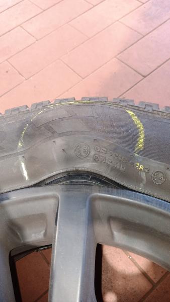

    Mal eine Frage an die Reifenexperten. Habe mich heute erschrocken, als ich beim Kunden aus meinem Transporter gestiegen bin. Vorne rechts hatte der Reifen eine fette Beule und kam schon etwas aus der Felge raus. Bin dann ganz langsam zum Reifenhändler gefahren und die haben mir einen anderen Reifen drauf gezogen, bis der neue morgen kommt. Habe leider in der Eile kein Bild davon gemacht, aber im Netz eins gefunden, was meinem Schaden sehr nahe kommt. Ich habe keinen Bordstein getroffen und gestern Abend war auch noch alles in Ordnung. Nun frage ich mich aber, wie so ein Schaden entstehen kann ? Hat da jemand von euch eine Erklärung ?

    Da ist das Geflecht in der Flanke hinüber.
    Eigentlich entsteht sowas fast immer durch einen Bordsteinschaden oder Schlaglöcher
    Der kann aber auch früher passiert sein. Und jetzt kommt es halt erst raus.
    Theoretisch könnte es auch ein Materialfehler oder alter der Reifen sein, praktisch hab ich das aber noch nicht erlebt.
      Denke da ist der Wulstkern gerissen, welche Vorgeschichte? Wie lange drauf?

        Flankenbruch oder Wulstkern gerissen.
        Wie die Vorredner schon festgestellt haben.
        Sei froh das du es rechtzeitig gemerkt hast.
        An der Hinterachse entstehen bei Transportern solche Schäden durch reichliche Überladung und oder falschen Luftdruck gepaart mit hoher Geschwindigkeit auf der Autobahn.
        Ich kene wen der es mit seinem Crafter des öfteren Schaft das die hinteren Reifen so aussehen aus oben genanntem Grund.

          Typischer Schaden nach Bordsteinkontakt, Schlagloch, Stein, Stahldraht im Kernreiter, Wulstkern hat nachgegeben und der Reifen wandert über das Horn nach außen

                  Also, Neuigkeiten. Die Reifen sind von Ende 2018. Waren auf meinem alten Transit drauf. Wenig Autobahn, V-Max beim Transit sind nur 160. Nun sind die Reifen auf meinen neuen Transit gekommen (Sind übrigens Winterreifen). Beim Erneuern beider Vorderreifen (Schaden war vorne links) kam beim rechten Vorderreifen ebenfalls eine Beschädigung innen zum Vorschein. Im Gespräch mit dem Reifenhändler kam zur Sprache, dass der Autohändler beim Wechseln der Räder auf den neuen Transit die Druck-Sensoren erneuert wurden, da die Alten nicht mehr kompatibel waren. Somit könnte der Auslöser dort gewesen sein. Heute nun die nächste Überraschung, gleiches Schadensbild wie vorne links, nun hinten rechts. Ich bekomme neue Reifen und die Reifen-Montiermaschine wird gecheckt. Ist eine Neue und die war erst 3 x im Einsatz.
