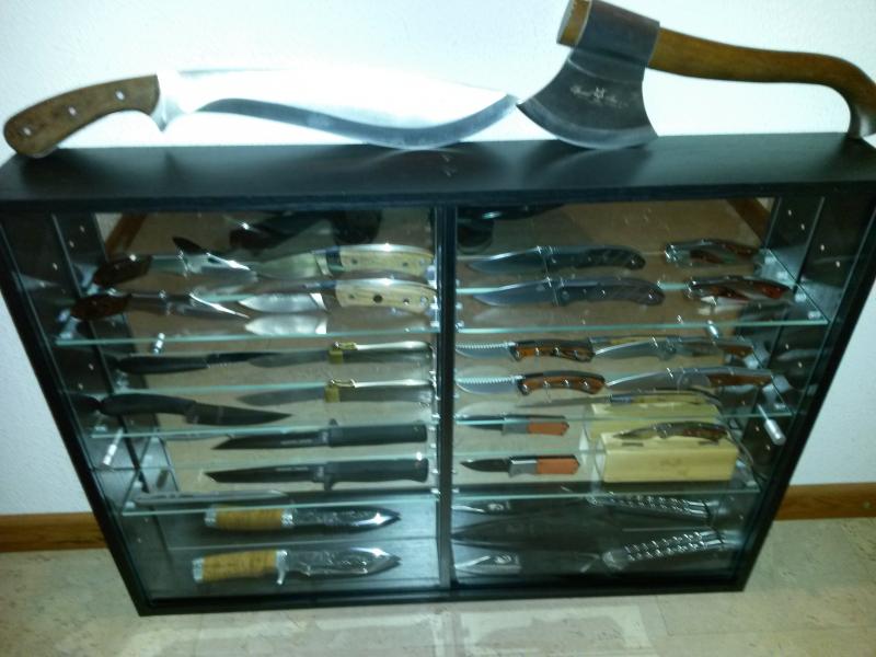

                  Bei meinen lieblings Taschenmessern poliere ich die Schneiden, dann bleiben sie länger scharf. Ist aber eine etwas langwierigere Geschichte. Könnte auch an der Menge liegen :schwärm:
Größe: 57,8 KB
                  :respect:
