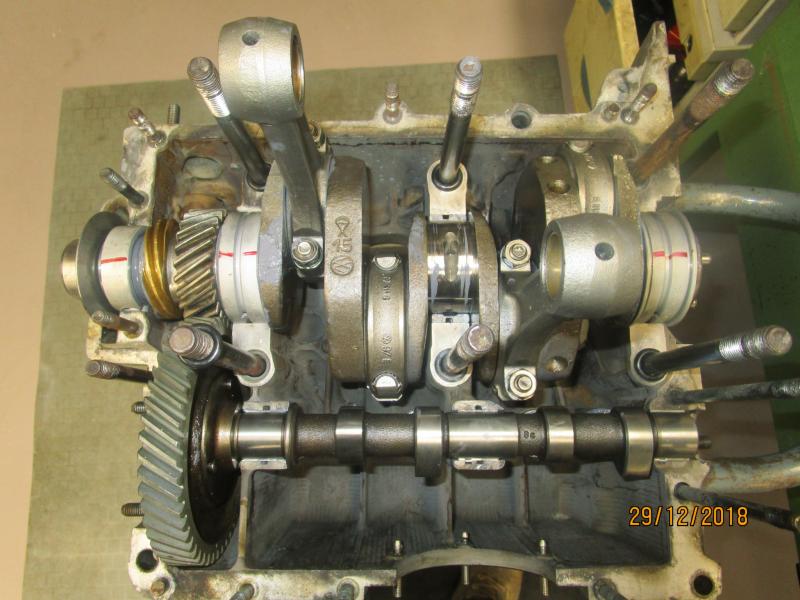

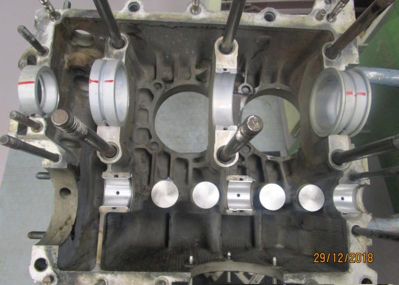

                  Die Lagergasse ist gespindelt, die entsprechend gößeren Lagerschalen sind eingesetzt. Die Nockenwellenlager werden auch erneuert.

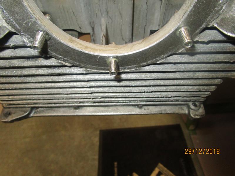

                  Neue Gewindebolzen für den Ölsumpfdeckel...

                  Pleuelaugen frisch gebuchst und dann alles rein in die Kiste...

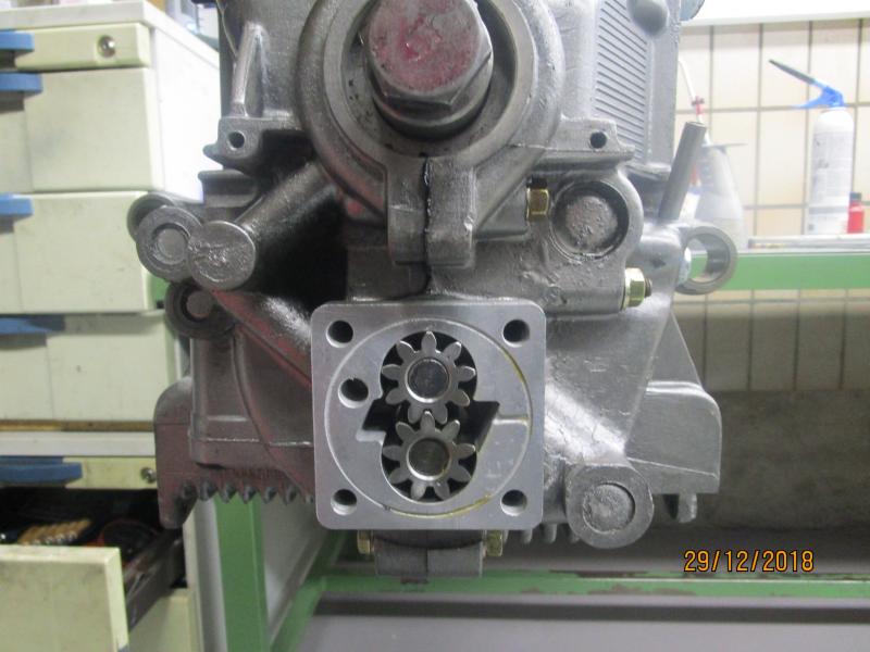

                  ...neue Ölpumpe kommt auch rein...

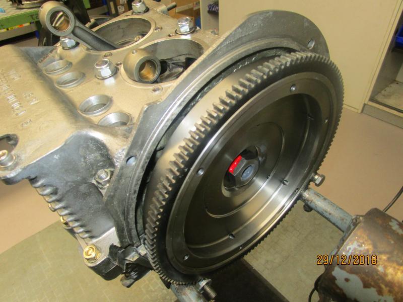

                  ...neue Schwungscheibe und eine neue Mutter mit Getriebeeingangswellengegenlager.. (brrr was eine Wortkonstruktion...)

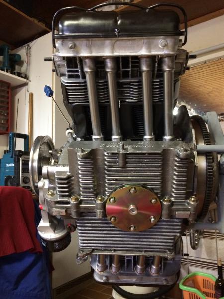

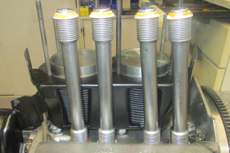

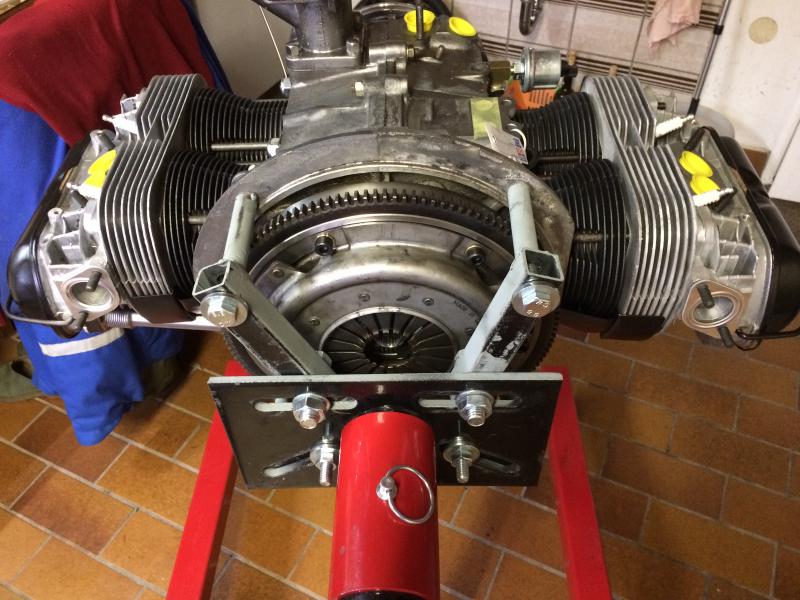

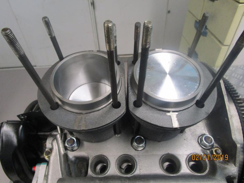

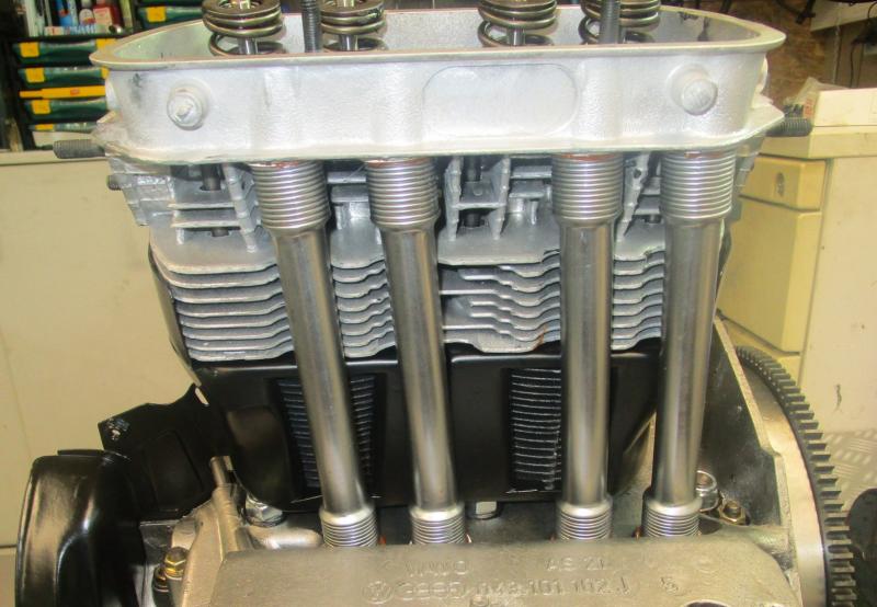

                    ...die Töpfe drauf... mit T3 Luftblechen für bessere Luftführung und Kühlung...

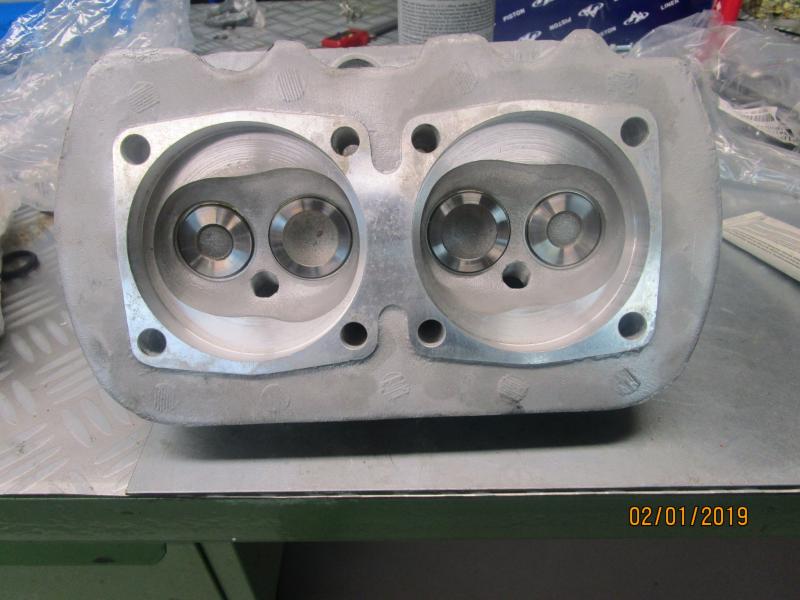

                    ...einer der Köpfe, einbaufertig...
Größe: 64,8 KB

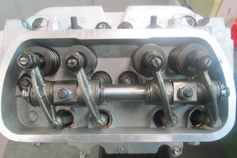

                    ...aufgesetzt...
Größe: 54,1 KB
                    ....da gibts noch regelmäßig was zu schrauben... Ventiltrieb....
                    Jetzt darf ich auf die Luftleitbleche warten, die beim Oberflächenspezi zum beschichten sind...

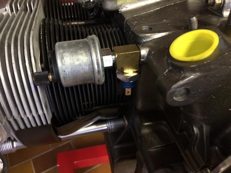

                          Der Motor bekommt eine Öldruckanzeige von VDO.
                          Um den Öldruckschalter zu behalten war ein T-Stück nötig, M10X1 konisches Gewinde, eine Drehung zuviel und der Block ist im Eimer....
                          Die VDO-Druckdose mit Schaltkontakt schaltet bei einem Bar, der VW-Schalter bei 0,3 Bar.
                          Mit dem VDO-Schalter flackert die Öllampe bei heißem Motor im Standgas, das macht meine Frau nervös.... also besser nicht verwenden, sonst gibts wieder Mecker.... ...nach dem Motto... ...kannste auch was richtig machen?¿

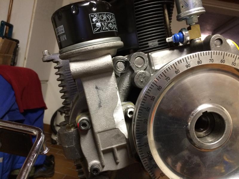

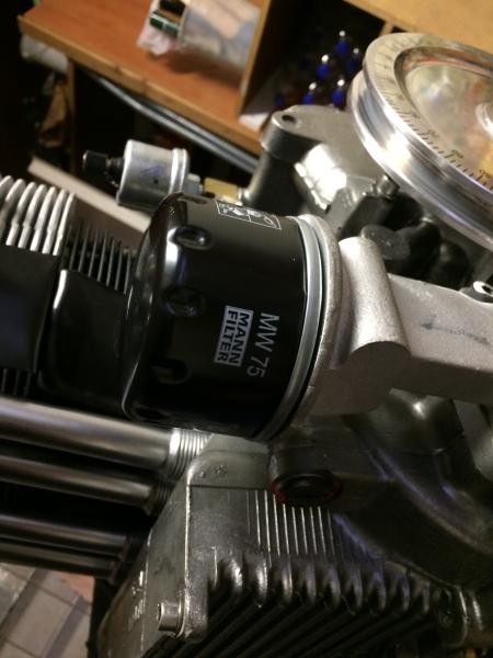

                          Wie beim 1600i (Mexico) hab ich dem alten Motor auch eine Ölpumpe mit Ölfilterabgang spendiert.
                          In Verbindung mit einer Alu-Riemenscheibe wird das eng, die Filterpumpe baut etwas höher und die Aluscheibe ist dicker wie das Blechteil von VW.
                          An der Pumpe muss also etwas Material abgetragen werden und auch die Scheibe wird auf der Drehbank einen mm lassen müssen....
Größe: 36,9 KB
                          Da der erste Filter eh nach 200Km raus kommt, gibts nur den kleinen der BMW K1600, danach kommt der MW712 drauf.
                          MW weil die Pumpe kein Überdruckventil hat, das sichert dann der Filter ab, macht 10€ extra am Filter....

                          Die Edelstahlabgasanlage mit den Heizbirnen zu verheiraten wird auch noch etwas fummelig... aber jetzt muss eh erst mal der Ölkühler und die Verblechung drauf...
