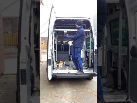

    Für alle die noch auf der Suche nach einer passenden Schlaflösung suchen, ich habe mir auf 45er Item Profilen ein 140x200 Hubbett in die Transe gezimmert.
    Vielleicht dient es ja zur Inspiration :

    Nicht schlecht, es fehlt nur eine Nachbauanleitung ;D
    Christian

        Gibt's das auch als 2-Etagen-Lösung?
          Das Bett für die Kids kommt da drunter, ja aber dann vermutlich zum klappen, muss ich sehen wie ich mit dem platz hin komme.

            Zitat von michiklatti Beitrag anzeigen
            45er Item Profilen
            item hat doch gar keine 45er. :kratz:

              Ich mach Dir jetzt kein schmutziges Angebot. Für meine Feuerwehr ist das nix. Zu wenig Höhe im Innenraum. Und in der Breite verjüngt sie sich zu sehr nach oben. Das Bett, das weit genug nach oben ginge, damit das Moped drunter passt, würde zu schmal und zudem würde die Konstruktion dann zu viel Breite weg nehmen.
              Find´s aber geil gelöst und kann mir vorstellen, dass es für den einen oder anderen anderen interessant wäre.
                Dann hat bosch die eben

                @christian,
                Ja es sollte schon recht Kasten artig hoch Gehen im Auto, sonst geht das leider nicht.
                Ich müsste auch etwas die karosserie ausschneiden
                LG michi

                  Schick finde ich ja, wenn ich das richtig gesehen habe, die Lösung mit dem Akkuschrauber.
                  By the way, gibt´s eigentlich Akkuschrauber zu kaufen, die man an der 12V - Autosteckdose aufladen kann?

                    Für Makita gibt es 12V Ladegeräte
                      Ob man es zu kaufen gibt weiß ich nicht, aber ich habe genau sowas mal gebastelt. Damit haben wir damals auf den eisarsch Touren 300er spax Schrauben und den gefroren Boden geschraubt um die zelte zu befestigen.
                      Aber mit der handkurbel ist das Bett in 10 sec hoch oder runter gekurbelt. Da dauert es fast länger den akkuschrauber einzustecken :weg:
