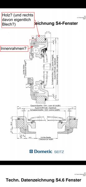

        die hab ich natürlich auch schon gesehen, aber werde nicht ganz schlau draus :kratz:
        Im oberen Schnitt ist es gar nicht vermasst, im unteren Bild dann mit 28-13.. aber das müsste doch nen fixes mass sein?

          Das Maß hängt von der Benötigten Unterlage ab.
          Ist deine Einbautiefe (Blech bzw Rahmendicke) am unteren Abmaß also 26mm, brauchst du noch einen Aufsatzrahmen von 28mm
          Denkfehler, der Rahmen muss nur 15mm haben, der Rest kommt vom Innenrahmen.
          Ist deine Einbautiefe jetzt 41mm brauchst du nur den Rahmen mit 13mm.
          In deinem Fall gibt es aber auch Innenrahmen mit 23mm (oder so), sind dann für 1-2mm Blech.
          Also lange Rede Kurzer Sinn:
          Innen wird es Max 54mm - Blechdicke

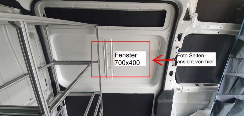

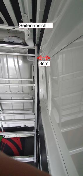

            Also wenn das 54mm aufbaut (jetzt raffe ich es auch) müsste meine Idee funktionieren..
            Das Fenster würde leicht überlappen mit dem Regal, da aber mindestens 8cm Platz sind zwischen Regal und Fenster.

            Da aber eben die Frage an die, die so Fenster schon verbaut haben.. spricht was dagegen das so zu machen obwohl Platz ist?

                Ja, eigentlich schon. So nen dometic Teil mit Fliegengitter und Abdunkelung. Aber Öffnung geht ja dann nach draussen, oder passiert auch innen was?
                Gesendet von meinem SM-G970F mit Tapatalk
                • #38
                  geht nach Aussen auf, Innen ist nichts was dich stört

                          sollte also nix gegen meine Idee sprechen? :))
