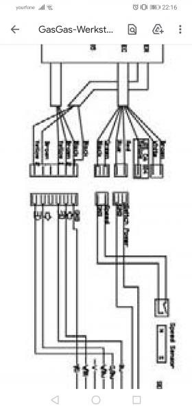

    Ich hab mir ein kleines Winterprojekt zugelegt. Eine Gasgas ec 250 bj 2002. Im Nachhinein hat sich leider herausgestellt, dass es eine ziemliche bastelbude ist. Zumindest was die Elektrik angeht. Hier hat der Vorbesitzer einen ganz schönen Mist gebaut.
    Für meinen tüv habe ich ein Problem mit der Elektrik.
    Leider bekomme ich kein richtiges Bremslichtsignal..
    Also wenn das Licht komplett aus ist funktioniert das Bremslicht. Sobald ich jedoch Stand-/Abend-oder Fernlicht anmache habe ich am Rücklicht nurnoch das normale Rücklicht ohne Bremslicht.
    Meine Frage nun, da der Originale Schaltplan im WHB überhaupt nicht zu gebrauchen ist, ob jemand einen entsprechenden Schaltplan hat auf dem man was lesen kann (s. Screenshot anbei)
    Ich habe die Vermutung, dass das Signal noch irgendwie über den Tacho gebrückt ist.
    Bereits erneuert wurde der Stator der Lima, Spannungsregler.
    Verbaut ist ein Zubehörtacho von Trail Tech und eine Rückleuchte von Acerbis.
    Vielleicht hätte jemand schonmal ein ähnliches Problem und kann mir weiterhelfen :)

    Salü hier mal einen in Farbe, den wir zur elektrikrepa. bei einer Ec 125 genutzt haben,
    VG Gasgas Freude
