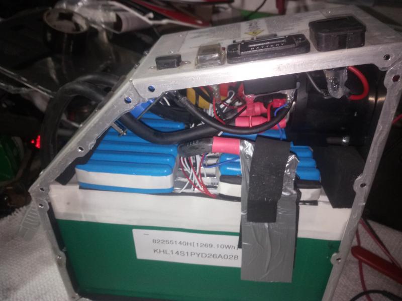

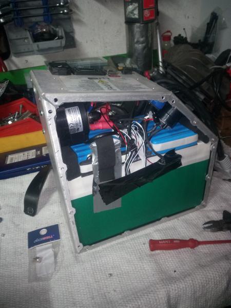

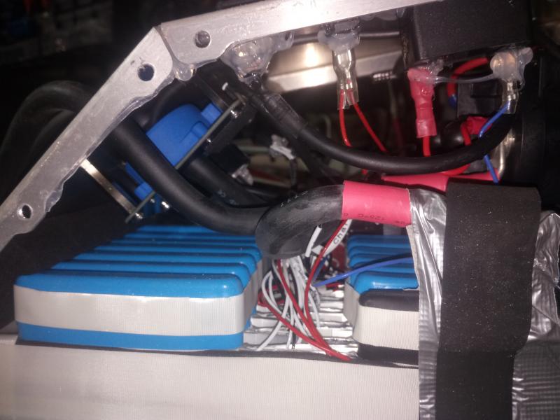

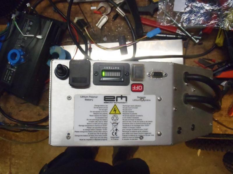

                  hier noch ein paar Bilder vom Akku und dem alten BMS
                  E-power is no crime
                    Vielen Dank! Habt ihr das neue BMS schon eingebaut?
                      Nein wird die Woche geliefert
                      E-power is no crime

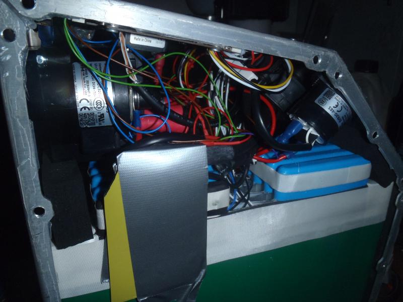

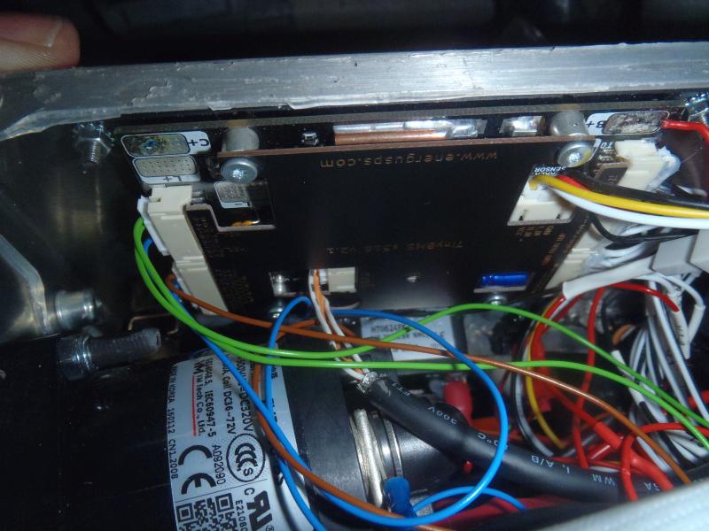

                        So Akku läuft wieder BMS und Akku haben sich gewehrt aber verloren:)).
                        Ging eigentlich ganz gut mussten alle Stecker von den einzelnen Zellen an das BMS neu machen und brauchten noch einen anderen Stromsensor ( den gab es leider nur beim Verkäufer des BMS zum Preis von 149.-€ plus Versand) dadurch stiegen die Kosten des Wechsels auf insgesamt 430.-€ mit Kabel und einer Chrimpzange.
                        Immer noch weniger als die 780.-€ für das orginal und man kann es jetzt auch schön auslesen und programmieren, was uns jetzt noch fehlt ist eine genaue Angabe zum maximal erlaubten Strom des Akku, mal schauen ob die Franzosen so nett sind und es mir sagen.

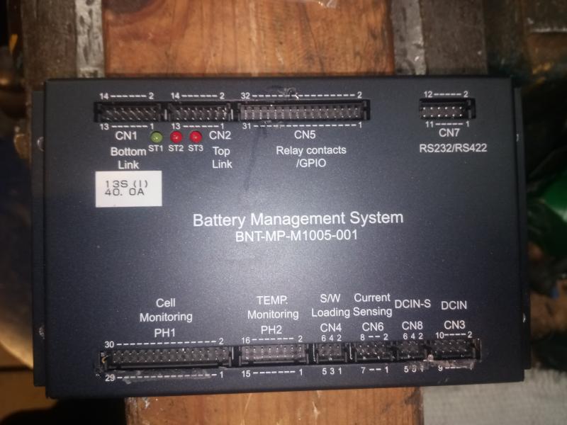

                        Interresant ist es noch das es sich bei dem Akku um einen 14S 1P handelt. Laut Aufdruck orginal BMS soll es ein 13S Akku sein.

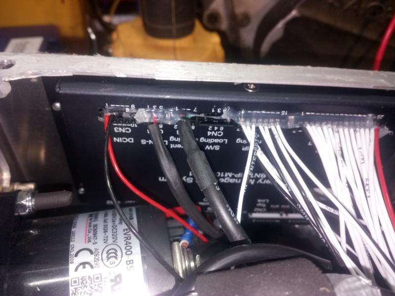

                        Ausserdem wurde der Ladevorgang verändert gegenüber dem orginal. Jetzt sind Laderelais und Lastrelais getrennt angesteuert, also es kann geladen werden ohne das die Lastseite geschaltet wird, dafür wurde ein zweiter Schalter montiert.

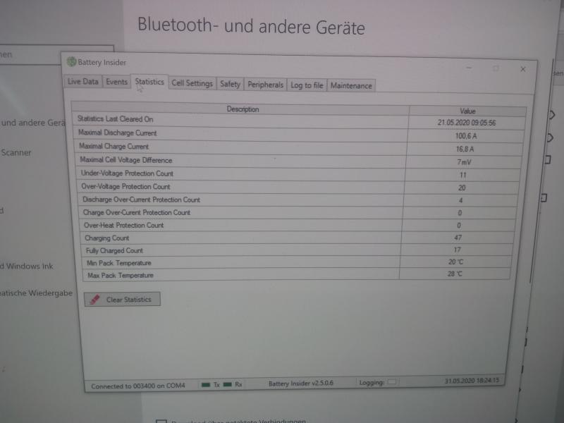

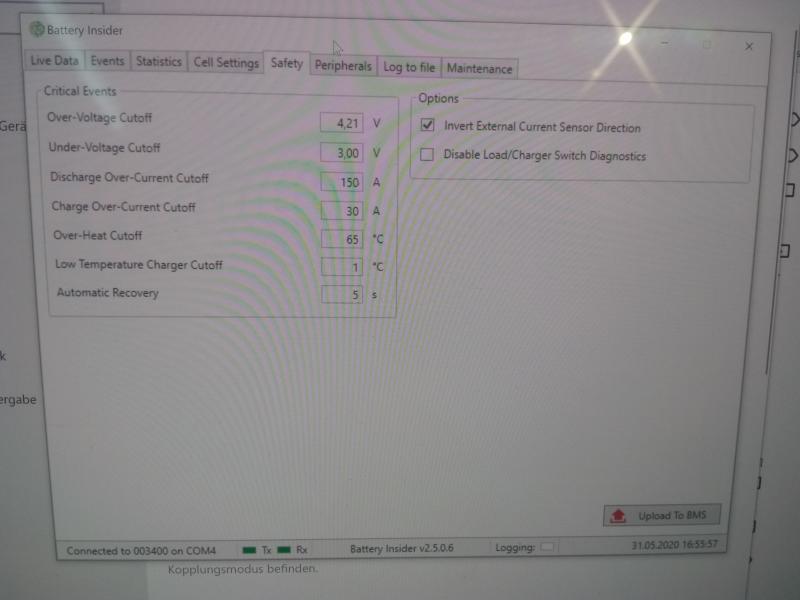

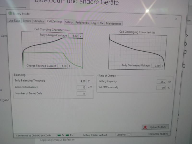

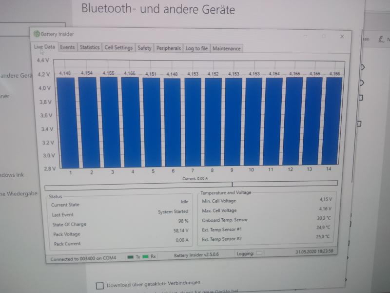

                          hier noch ein paar Bilder von der Software,
                          wenn jemand noch einen defekten Akku abzugeben hat bitte melden...
