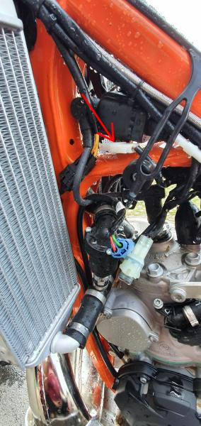

    Hallo Zusammen
    Ich hab an der neuen ktm den Trailtech Lüfter mit einstellbarem Betriebspunkt, ist als Powerparts von ktm direkt zu haben mit Nummer 55735941044
    Wurde eigentlich beim Kauf direkt vom Händler verbaut... nur läuft der nicht
    gemäss ktm muss für den Lüfter der Zusatzkabelbaum 77711979000 genommen werden und damit direkt an die Batterie angeschlossen werden. Der Kabelbaum steht auch auf der Rechnung, nur ist er nicht verbaut:mauer:
    Bei mir ist der Lüfter unterm Tank an einen Stecker angeschlossen der dann im grossen Kabelbaum verschwindet.
    Meine Vermutung ist jetzt, dass da sonst der "normale" Lüfter angeschlossen wird. Ist das so?
    Wie werden die Standardlüfter gesteuert?
    Ich hab mal direkt Strom auf den Lüfter gegeben, dann läuft er. Liegt also am Strom der irgendwo fehlt.
    wer weiss mehr als ich?
    Hmm, als ich meinen Lüfter (allerdings ne andere Marke) verbaut habe, musste ich noch ein Relais oder blindstecker verbauen- schau mal ob der bei dir drin ist. Ist unten beim Luftfilter und man musste so ne gummiabdeckung bearbeiten damit das passt...

      [ATTACH=CONFIG]41654[/ATTACH]
      Du brauchst noch das Lüfterrelais. Das kommt in den freien Relaissteckplatz unter der Sitzbank.
        Das wäre dann der Anschluss für nen Standardlüfter nehm ich mal an? Gibt das relais dann über nen Temperaturfühler irgendwo den Lüfter jeweils frei?

          Ohne es jetzt wirklch zu wissen, der Lüfter selber ist schon richtig angeschlossen bei dir. Aber im Luftfilterkasten muß auch das Relais dafür in den vorgesehenen Steckplatz.

            Ja und ja. Der Lüfter wird vom ECU und über den Temperatursensor im Kopf gesteuert.
              Offiziell wird der Lüfter ja mit nem Zusatzkabelbaum dirket an die Batterie angeschlossen. Dann liegt immer Strom an und wird dann über die Temperaturanzeige am Lüfter freigegeben ab der eingestellten Temperatur.
              Wenn da nen Relais zwischen ist bekommt das ja über irgendeine Messung erst die Freigabe für Strom, oder nicht?
              Bei meiner husky war der thermostat für den Lüfter dirket in den kühler geschraubt. Das hat die ktm aber nicht mehr, also müsste ja irgendwo noch nen Temperatursensor sein oder?

              @daveXT, dann kann man also den Einschaltpunkt des Lüfters nicht mehr wählen. Also ist der Stecker für mich falsch und ich müsste doch direkt auf die Batterie [emoji43]
              Gesendet von meinem SM-G970F mit Tapatalk
                Wenn du den Einschaltpunkt frei wählen willst müsstest du direkt auf die Batterie und brauchst entweder diesen Zusatzkabelbaum oder ziehst dir halt die 2 Kabel mit Sicherung etc. selber wenn du das nötige Material hast.
                Wenn ich das auf dem Bild von dem Trailtech Lüfter richtig gesehen hab wird die Temperatur dann über dieses kleine Kupferfähnchen direkt an den Kühlerlamellen abgenommen.

                  Jap genau so ist es wohl. Bezahlt hab ich auch für den Zusatzkabelbaum, aber hab ihn nicht bekommen [emoji19]

                          Auf dem sensor steht leider gar nichts drauf.
                          Müsste das relais einfach auf den offenen Stecker beim Luftfilter gesteckt werden?

                            Oben bei der Batterie sitzen die Relais und der freie Steckplatz für das Lüfter-Relais
                              Welches davon? [emoji28]
