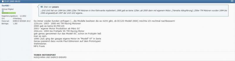

        Imho gab es 1996 keine EC 250. Erst 1997 kam sie mit dem eigenentwickelten AGW-Motor raus.

          Das stimmt nicht es gab 1996 eine EC 250 mit AGM ich habe selber eine gehabt
              Wir haben beide recht: Klicke auf die Grafik für eine vergrößerte Ansicht
Größe: 20,7 KB
              Damn, ist das klein. Hier nochma: http://s27.postimg.org/lssv6kggj/EC250.jpg
