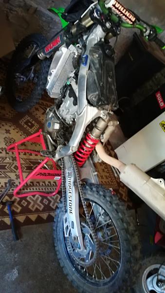

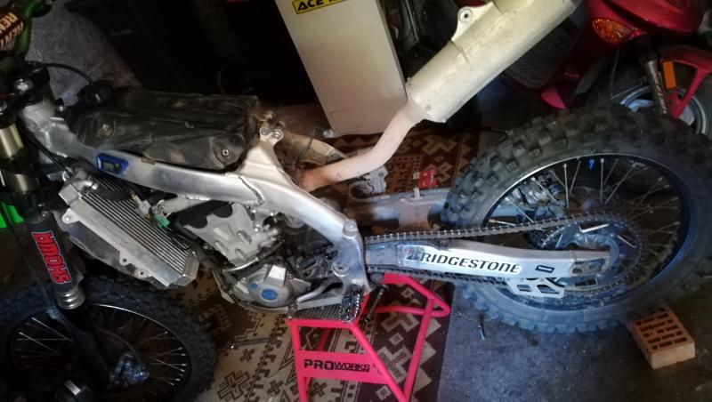

            Also I habs bei meiner Kx auch des erste mal, ohne Hilfe und Probleme ausgebaut bekommen müssen. (feder Wechsel)
            Oben & unten d Schrauben an lösen, Stein unter's Rad das die Sch**ss* nicht uff'n Boden aufschlägt und fertig is die Laube.
            Das einzige "Problem" was ich hatte, dass ich kein Spanngurt hatte um d feder zusammen zu ziehen.
            Aber mit nen Nachbarn in der selben Gewichtsklasse war das nicht so schlimm :Auge2:
            Ich Weiss halt nicht wie es bei deinem Nonnen-Hocker ist :Auge2:
