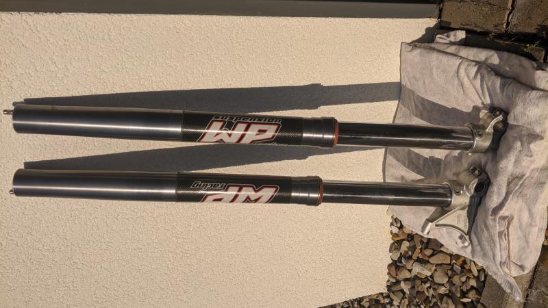

    Hallo zusammen,
    Bin vor kurzem günstig an eine 530 EXC-R gekommen. Diese wurde vom Vorbesitzer auf SuMo umgebaut. Nun habe ich mal das Fahrwerk ausgebaut und bin über die Gabel verwundert. Kann mir vielleicht jemand sagen um was für eine Gabel es sich hierbei handelt?
    Was mich verwirrt ist die geringe Länge der Gabel.

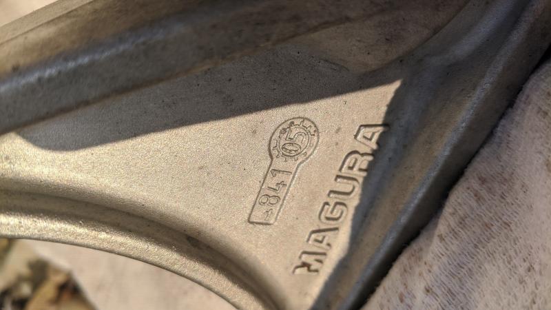

    Na wahrscheinlich ist die Gabel fürs Supermoto eingekürzt worden . Wo sitzt den das Teil wo Magura drauf steht ?
      Gabelfuss

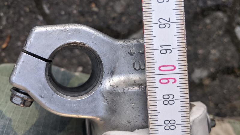

        Die Gabel ist aus irgendeinem Straßenmoped.

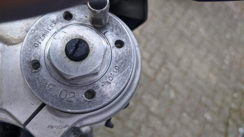

        Der Gabelfuß ist für einen Radialbremssattel und die Verstellung an der Verschlusskappe hat es an Offroadgabeln so auch nie gegeben oder das wurde umgebaut so wie auch der Gabelfuß.
        Ist auf der Gabel noch irgendwo eine Nummer zu finden?
        Die auf der Verschlusskappe ist nut die Teilenummer des Deckels der Tastächlich zu einer EXC OC Gabel zu gehören scheint.
          Tippe darauf das es die Gabel einer KTM SMR 450 ist. Die hatten Radial verschraubte Sättel und sahen so aus. Bj. Müsste 04-07 sein ca.

            Die Gabel ist ursprünglich aus einer 400/520 SX von 2002
            Die ist für SM mit Sicherheit tiefer gelegt worden.
            d.h. Distanzbuchsen raus, Federlänge und Setup anpassen wäre erforderlich.
            Wenn die Gabel tiefer gelegt wurde, dann auch das Federbein!
            Das müsste dann auch entsprechend angepasst werden, sonst fährst du nen Chopper
              von magura gab es komplette umrüstkits für die bremse.
              die gabel wurde gekürzt, das federbein sicher auch.
                Ja, dieses Kit wurde da verbaut. Kann mir jemand sagen welches Modell das ist bzw ob man die eintragen lassen kann?
                  frag mal bei magura.
