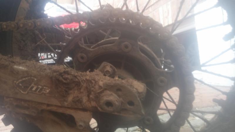

Das ganze passiert nur in sehr tiefem Sand. Nur zu finden in Sandkuhlen oder auf Baustellen, den Tod bedeutet der typische Haufen gelber Bausand. Wenn das zeug schön flockig ist und ein paar Unebenheiten kurz das "Sandniveau" auf Schwingenhöhe bringen knallts. Die Kette wird hinter einige Zähne vom Kettenrad gehoben, während der Fahrt passiert das dann bis zu 2x sekündlich und entlädt sich immer wieder mit nem Knall. Die Kette macht also, meist aber unten, so ungefähr den hier:
Wenn Ich grade langsam war und mit blockierendem Hinterrad zum stehen komme kann man das gespannte Wunder begutachten, hab Ich leider kein Bild von. Ist so stramm als wärs ne Stahlstange. Ist soger schon vorgekommen als Ich das Moped mit Motor aus ne fluffige 90-Grad Kante runtergeschoben hab; musste danach richtig gewalttätig schieben damit sichs wieder dreht. Schlamm beliebiger Tiefe und Konsistenz geht problemlos.
Zu den Maßnahmen:
Das Bild ist aktuell und der Kettensatz neu, mit dem alten wars genauso. DID X-Ring. Ist jetzt ein 49er Kettenrad statt 45 vorher; original gehört 43 rein aber wer will schon im 1. 70 fahren?
Habs mit vielen verschiedenen Kettenspannungen probiert, das auf dem Bild ist sowieso deutlich zu locker. Bin auch bis gefährlich stramm gegangen. Rad ist gerade, Kettenrad sitzt auch gut drauf. Habe extra das Lager vom Kettenradträger (mit Ruckdämpfer) ersetzt, hatte vorher ein wenig Spiel, jetzt null. Radlager sind gut. Hab das Rad auch etwas verschoben (Radlager haben keine Anschläge), die Kette läuft im aufgebockten Zustand perfekt gerade. Und ja der Kettensatz passt und ist richtig :D. Kettenschutz und den Deckel am Motor hab Ich ab, das ist nur was für die Straße. Auch der Kettenschleifer sieht gut passend aus, ist genau mittig. Mittlerweile bin Ich ratlos:kratz:...
