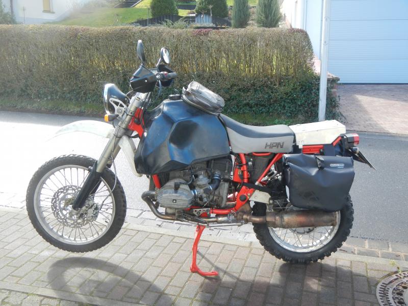

    Tach Flo
    Fahre eine WP 48 in einer BMW . Nach einigen versuchen hat sich die Kombi aus Bremssattel 950 SE ,schwimmende 300 mm Bremsscheibe (von TRW MSW 277 RAC) günstiger als org. Brembo und Sinterbelägen als Optimum ergeben.
    Da zu gehört normal eine 11er Bremspumpe,für die BMW Armaturen gibt's nicht kleiner als 12mm geht aber trotzdem sehr gut .
    Der Abstand der Befestigungsbohrungen an der Gabelklemmfaust ist 95 mm bei den älteren Gabeln nur 60 mm dann passt das von mir genannte leider nicht .
    grüße Jörg
