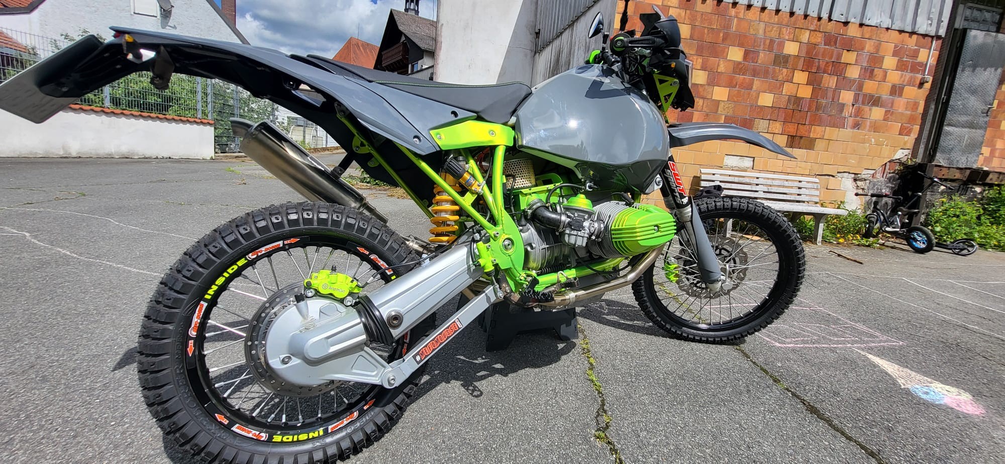

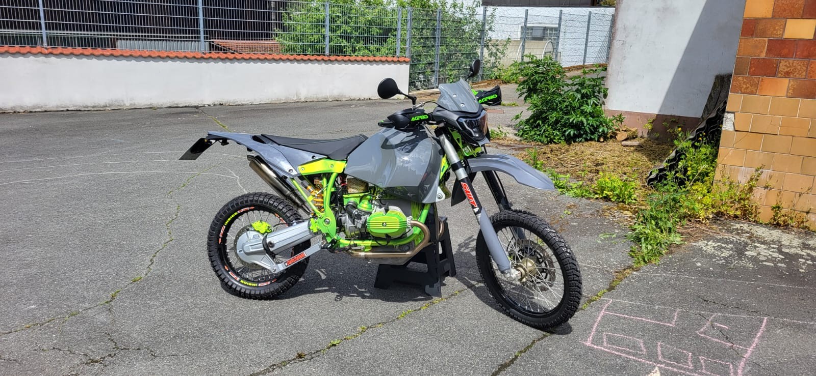

    ​ Servus,
    ich habe mir eine BMW R65 von 1979 bei SWT-Sports hergerichtet mit viel Eigenleistung hat es 4 Jahre gedauert. Nun muss ich das Fahrwerk eingestellt bekommen ich habe eine WP 48er AER Gabel und eine Öhlins Federbein verbaut. Beides ist nicht wirklich aufeinander abgestimmt.
    Da ich überhaupt keine Erfahrung habe suche ich nach hilfreichen Ansätzen und eventuel einer systematischen Anleitung oder noch besser jemandem mit Erfarung der Lust hätte mich in die Welt des Einstellen einzuführen.
    Aktuell fährt sich das Moppes auf Straße und Gelände nicht gut bockig und kippelig beschreibt es am besten
    Klicke auf die Grafik für eine vergrößerte Ansicht  Name: IMG-20250529-WA0013.jpg Ansichten: 4 Größe: 615,6 KB ID: 1184719 Klicke auf die Grafik für eine vergrößerte Ansicht  Name: IMG-20250529-WA0004.jpg Ansichten: 5 Größe: 395,8 KB ID: 1184718
    Danke im Voraus
    Michal
    Zuletzt geändert von Michal 15; 05.08.2025, 12:25.
    >:) Zwei Hände, Zwei Eier, Zwei Takte >:)
