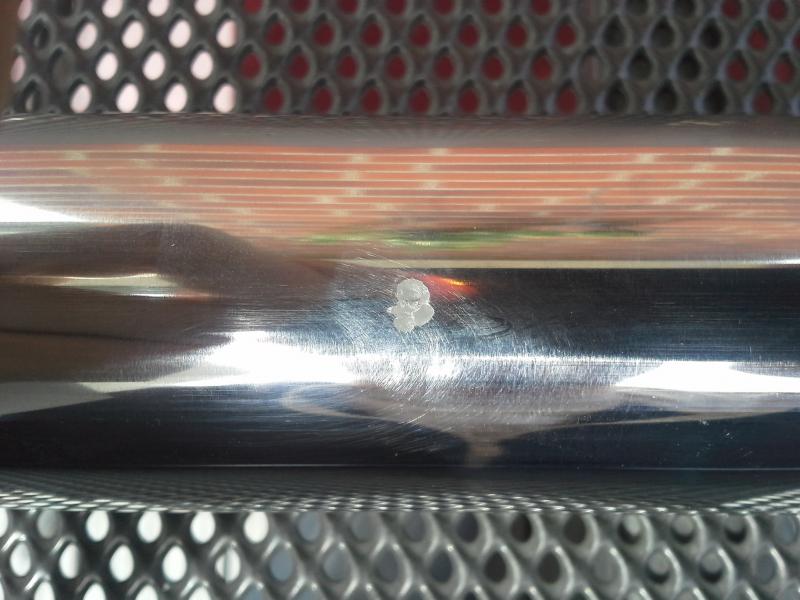

Gleitrohr hat ne Macke - Neu?

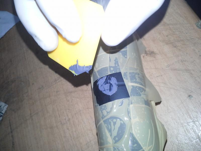

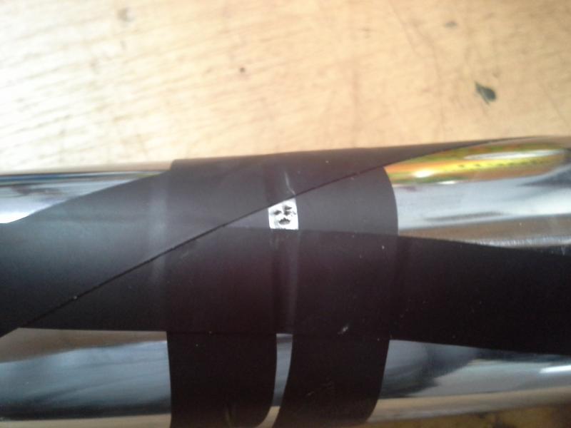

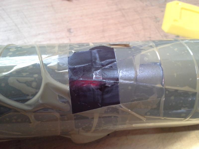

So gestern mal ran gesetzt und mal probiert ob es geht.
Bisschen abgeklebt damit ich nicht alles einsaue. Sah heut morgen ganz gut aus. wenn man mit dem Fingernagel rüber geht merkt man, dass es noch etwas erhöht ist. Werde es heut Nachmittag noch etwas glatt feilen und dann mal schauen wie es aussieht. Habe mich jetzt für UHU Flüssigmetall entschieden. Las sich von der Verpackung her ganz passend: "Zum auffüllen, ausbessern ..... feilbar..."
Ich berichte dann mal wie das Endergebnis aussieht. Montag kommen dann neue Simmeringe rein und dann mal schauen wie lange es hält.

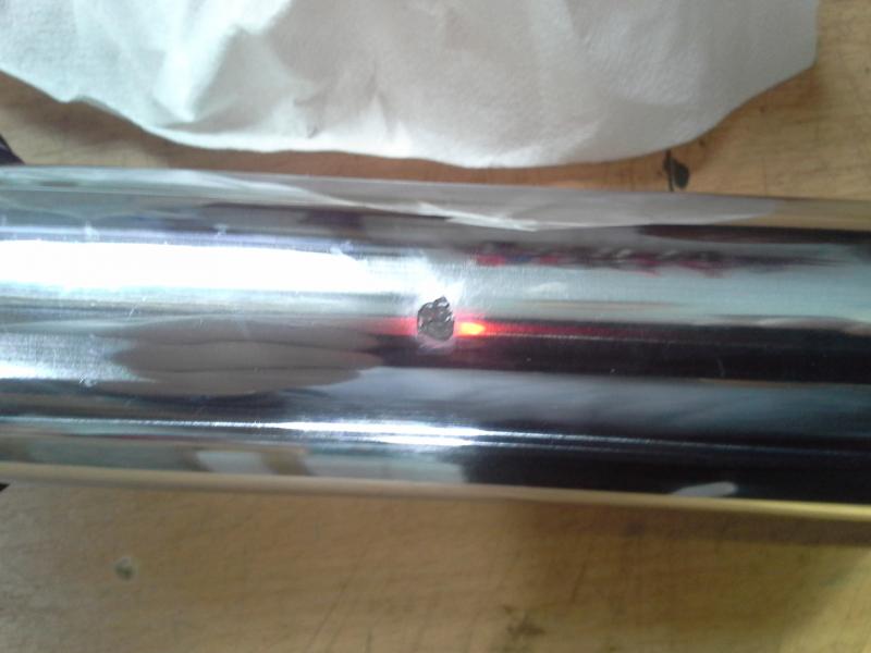

Hier mal das Endergebnis. Habe mit 1000er Schleifpapier die Überstände abgenommen. Eine kleinere Delle ist aber geblieben und insgesamt ist die Stelle jetzt natürlich rauer als das Chrom. Fand das Flüssigmetall jetzt nicht so hart wie ich es eigentlich erwartet hätte. Lies sich relativ leicht abschmirgeln. Musste etwas aufpassen, dass ich nicht zu viel abnehme. Hatte der Masse etwa 20 Stunden zum aushärten gegeben bei Zimmertemperatur (warmer Hauswirtschaftsraum). Naja Hauptsache es fällt nicht komplett raus.
Jetzt mal neue Simmeringe und dann mal gucken wie lange es dicht bleibt.

Zum Ergebnis - Sieht doch ganz OK aus.
Zum Aushärten wäre Temperatur gut. Kann die Härte zumeist locker verdoppeln. (pauschal 100°C 1h, am besten aber nach Herstellerempfehlung, wenn es eine gibt. Ich lege immer den Anmischrest mit in den Ofen um die Härte daran zu prüfen)
Schleifpapier eignet sich nicht um auf die richtige Form zu kommen, wenn man mit den Fingern oder was weichem andrückt. Eine harte Platte dahintergelegt ist besser für die Form. Oder eben gleich den erwähnten Ölstein. Nochmal etwas darüberspachteln und formtreu und hart bekommen könnte sich lohnen, bevor Du mit neuen Dichtungen montierst.
