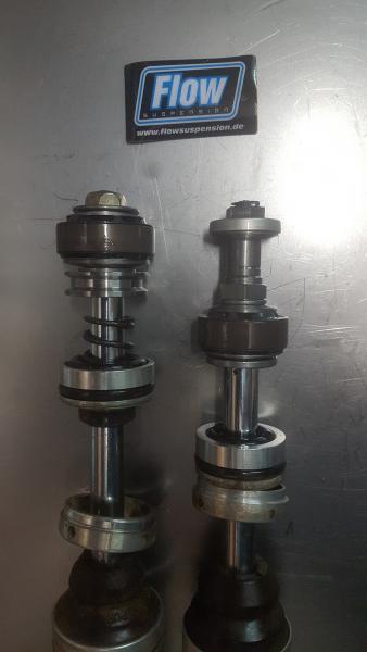

                              Um das zu ändern wurde das PDS entwickelt. Dabei gibt es im Allgemeinen zwei vers. Version:
                              1. progressionssteuerung über eine Nadel im Dämpferbody, die einen zweiten Kolben ab einem bestimmten Punkt im Federweg aktiv macht
                              2. "1,5" Kolben; ein kleinerer Kolben tritt ab einem bestimmten Federwegweg/Hubweg in einen Zylinder ein und wird dadurch aktiv
                              Version 1 war bei KTM von der Geburt des PDSs bis zum Modelljahr 2016 in den OEM Dämpfern verbaut.
                              Seit MJ 17 sind sie auf Version 2 umgestiegen.

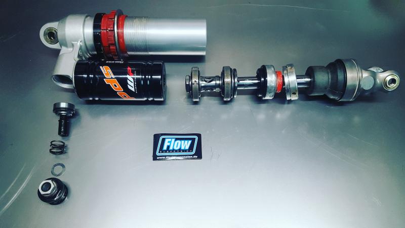

                              Hier ein Bild eines "alten" PDS Dämpfers; nicht sichtbar am Bild ist die Nadel, welche oben im Dämpferkopf sitzt.
Name: pds nadel web.jpg
Größe: 35,6 KB
                              Die Progression bei PDS Dämpfern ist durch diesen zweiten Kolben ein Hybrid aus Weg- und Geschwindigkeitsabhängigkeit:
                              Zum einen ist Dämpfung immer geschwindigkeitsabhängig, zum anderen ist eine wegabhängige Komponente dabei, weil der Kolben erst ab einer bestimmten Höhe im Hub aktiv wird.
                              Genau diese wegabhängige Komponente soll die Progression, die durch die fehlende Umlenkung entsteht, erzeugen.
