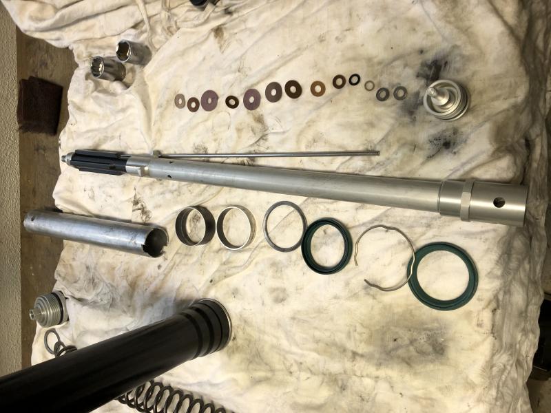

        hab se einfach mal zerlegt und nachgemessen.

          macht die „etwas“ geringere höhe so n unterschied bei den SiRi‘s?
          die WP sind gut 0.5mm höher. Du quälst dich also uU den Sicherungsring reinzubekommen.

          Und wenn du schon am Fahrwerk rumoperierst, gewöhn dir am Besten gleich von Anfang an ein sauberes Arbeiten an
            Gude frezno,
            da du auf anhieb erkannt hast dass es dich bei dem gerümpel auf meinem dreckigen tuch um die Druckstufe handelt, gehe ich davon aus dass du auf fundiertes Wissen im bereich Fahrwerksservice und Gabeln zurück greifst.
            Stellt sich mir die Frage, weshalb du mir hier die SiRi mit 8,5mm Höhe empfiehlst.. Ausgebaut hab ich welche mit 9mm Höhe. ist das ne Art geheimtipp ? Kann man grundsätzlich die mit 8,5mm einbauen? :kratz:
            Als Zusätzliche info: habe das moped mit 15h gekauft und jetzt sind 26 drauf... kann mir allerdings nicht vorstellen dass vorher schonmal jemand nen Service gemacht hat, nachdem ich jetzt das öl gesehen hab und den allgemeinen Verschleiß gesehen hab.
            Und die Beschichtung vom Außenrohr hat auch schon die typischen Abnutzungsspuren... (nach 26h) das ist alles andere als gute Qualität
              Das sind die angegebenen Maße vom Hersteller. 0,5mm oder auch 1mm Unterschied sind überhaupt kein Problem.
              Nur wenn die SiRi höher ist, wird es ein Problem, da du dann, wie schon geschrieben, uU den Sicherungsring nicht mehr eingesetzt bekommst
