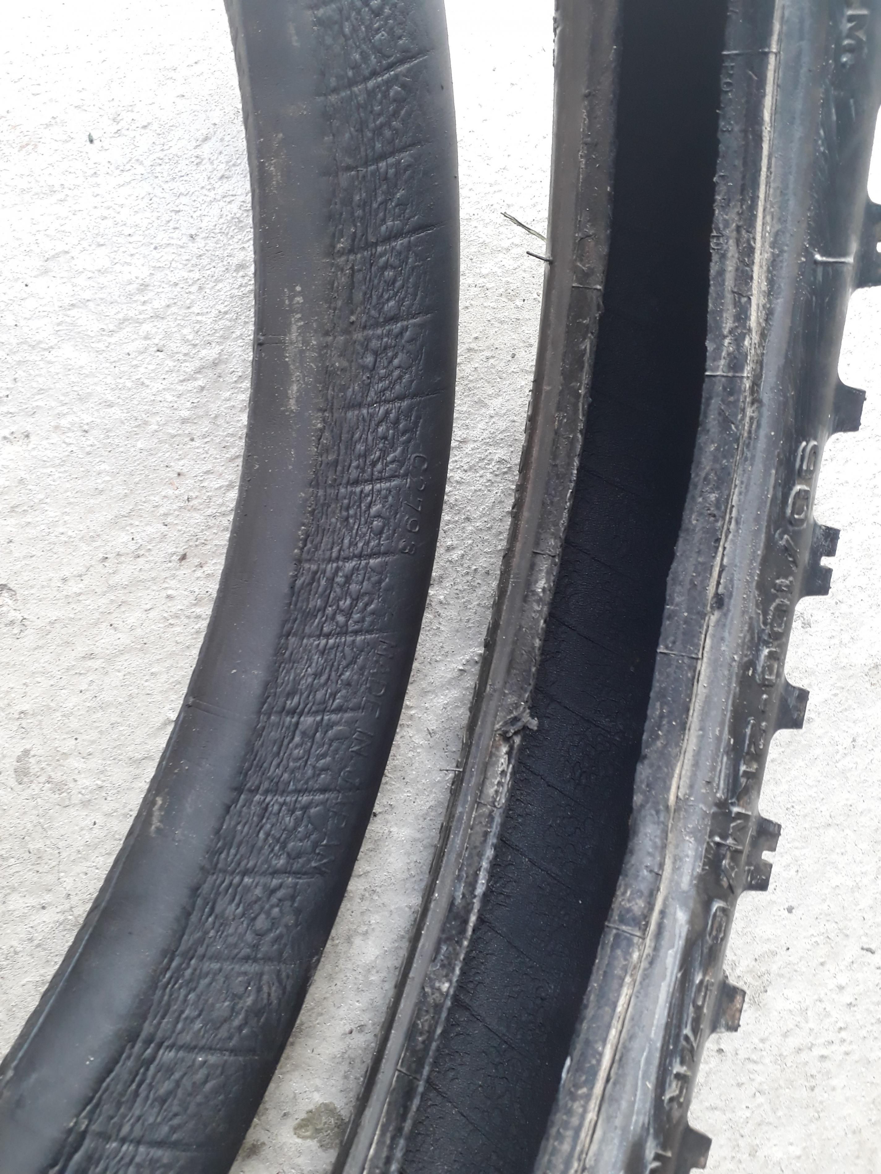

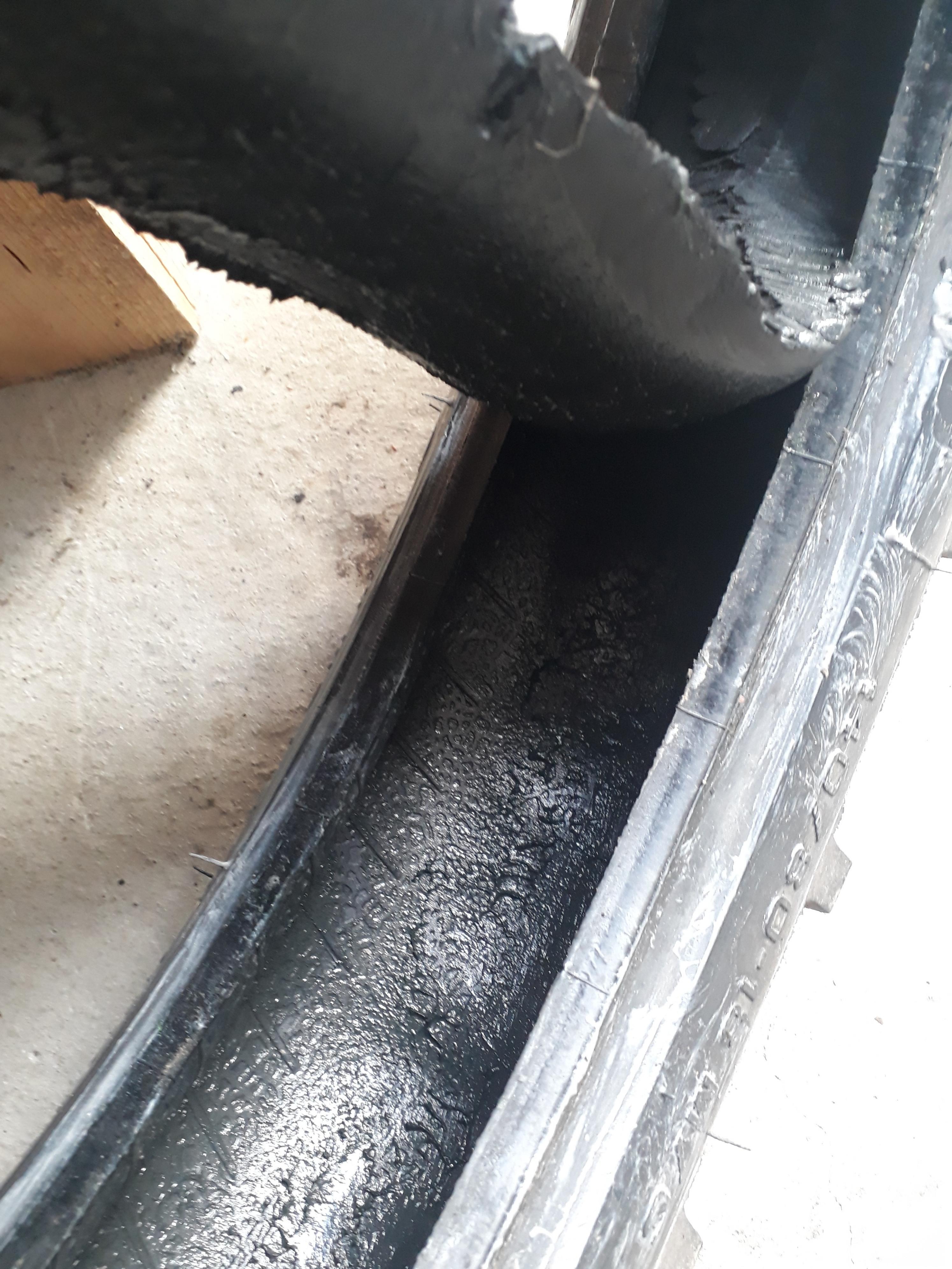

            • Hier noch mal etwas für die Mousse-Fahrer:
              Ich habe ja hier schon darüber geschrieben, dass man Slime (Dichtmilch) eigentlich als besseren Mousse-Gel-Ersatz nutzen konnte!
              Heute habe ich den Test gemacht:
              Ich habe neue Reifen montiert und Reifen auf Felgen getauscht, etc. (was man halt so macht... ). Dabei hatte ich Reifen mit Mousse, die ich mit Mousse-Gel montiert hatte und Reifen mit Mousse, die ich mit Slime montiert habe. Hier mal zwei Fotos, die Bände sprechen:
              Mousse-Gel:
Ansichten: 185
Größe: 1,05 MB
              Slime:
Ansichten: 209
Größe: 1.016,3 KB
              Man kann gut erkennen, das von dem Mousse-Gel nichts mehr übrig ist. Der Reifen ist komplett trocken und das Mousse auch.
              Anders beim Slime!
