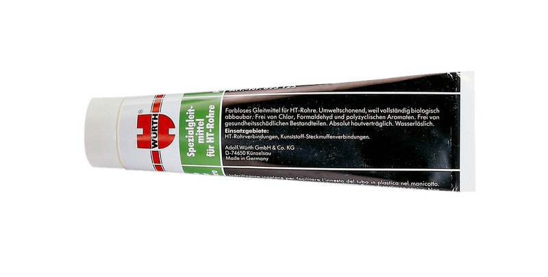

Größe: 59,3 KB
ID: 901344Ich benutze das hier ;)

                  Wasserlöslich is doch aber nich so das gelbe vom Ei. früher oder Später kriegste doch unrat unter die Decke.
                    Zitat von Dogge Beitrag anzeigen
                    [ATTACH=CONFIG]30592[/ATTACH]Ich benutze das hier ;)
                    Das würde ich nicht tun........
                    ich hab schon gesehen das das Zeug austrocknet (beim bestimmungsgemäßen Einsatz) und die Wasserlöslichkeit ist auch nicht so der Bringer.
                    Weis nicht was da noch so drinne ist. Die Finger werden damit auch sauber, schein auch irgendwie anzulösen !
                    hast du das schon länger und wie sieht dein Mousse so aus bei nem Reifenwechsel ??
                      Ich hab damit keine Probleme. Wenn der Mousse neu ist, benutz ich natürlich die originale Moussepaste, nur beim wechseln nehm ich "Flutschi".
                      Der Mousse sieht beim wechseln gut aus und ist nicht ausgetrocknet oder aufgelöst. Ich hole den aber auch regelmäßig raus und schmier ihn neu ein.
