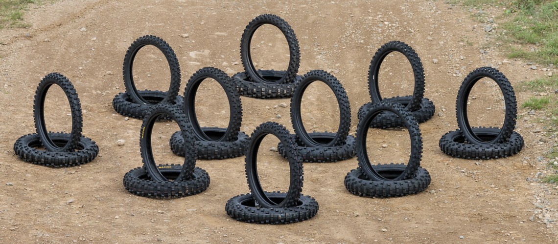

    1. EINFÜHRUNG
    Unser Testteam hat sich zehn Reifenpaare mit dem „FIM-Siegel“ geschnappt
    und auf einer artgerechten Teststrecke unter die Lupe genommen. Dabei mussten die Test-
    kandidaten alle möglichen Fassetten eines anspruchsvollen Endurorennens mit neun Sonder-
    prüfungen ableisten. Es galt, neben einem Motocross-Test auch einen selektiven Enduro-Test,
    mit klassischen Auf- und Abfahrten, einem langgezogenen Bachlauf, ein Steinfeld sowie
    diversen Kurvenelementen zu absolvieren. Um den Schwierigkeitskrad für jedes Reifenpaar zu
    erhöhen und das Testergebnis zu präzisieren, musste jedes Reifenpaar zusätzlich verschiedene
    Szenarien, wie beispielsweise das Anfahren an einer Steilauffahrt oder das Kurvenverhalten
    auf einer Wiese bewältigen. Um die Reifen aus möglichst verschiedenen Blickwinkeln beurteilen
    zu können, bestand das Testteam aus drei Fahrern mit unterschiedlichem Background. Zum
    einen Marko Barthel, der als Allrounder fungierte und in nahezu jedem Gelände unterwegs ist.
    Mit dabei auch Otto Freund, der sich als versierter Endurofahrer und Erzbergrodeo Finisher
    dem Extrem Endurosport verschrieben hat. Daniel Hänel, dessen Leidenschaft neben klassischem
    Endurosport vor allem der Motocross-Sport ist, rundete das Testtrio ab. Jedes Reifenpaar
    wurde mit einen Standard-Schlauch gefahren und mit einem Luftdruck von 0,8 bar befüllt.
    Nun, bleibt die Frage nach dem ultimativen Enduroreifen. Gibt es diesen überhaupt?
