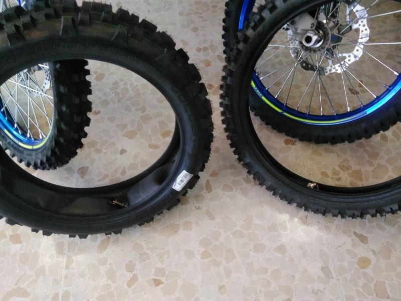

                    here we go

                      Das Innenmaterial sieht mehr als stabil aus...resistenter als ein Schlauch....Augenscheinlich!

                        Einen Vorteil dürfte das System haben, man kann keinen schlauch zwischen Mantel und Felge einklemmen. Aber ansonsten vereint das für mein Gefühl den Hohen Preis von Mouse mit der Pannenanfälligkeit eines Luft gefüllten Reifens.
                        Wobei wenn die da einen schlauch in dem Mantel fest ein vulkanisiert haben, dann kann da schon mal nichts aneinander reiben. Aber ob das dann Vorteile bei Durchschlägen bringt kann ich mir nicht so richtig vorstellen und Durchstiche gehen sowieso durch. Hat nur den Vorteil das man dann eventuell von außen Flicken kann.
