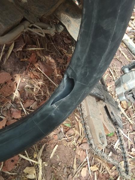

    Hi,
    wie sollte man am besten vorgehen, um sowas zu vermeiden?:
Größe: 59,7 KB
    A) Mousse kaufen ;-)
    B) Die Ventilschraube fest anziehen, oder
    C) locker lassen?
    Da mir dass jetzt im Busch ein paar mal passiert ist, werde ich auf Mousse umsteigen. Da die hier (wenn sie hier überhaupt zu bekommen ist) sehr teuer ist, wollte ich sie mir aus Europa mitnehmen. Dazu die Frage, wie transportiert man die im Flieger? Sperrgepäck? Wird oft auch teuer... kann man die temporär knicken, biegen stauchen, damit sie in den Koffer geht?
    Danke...

    A und C
      A + C
      Mousse nicht knicken etc.
      Als Gepäck aufgeben sollte doch gehen.
      Geht doch auch mit Sportausrüstung, Fahrräder etc.
      Schicken lassen
      Welchen Luftdruck fährst du da und was ist mit deinem Reifenhalter ?
      Vielleicht braucht du mal einen neuen

        C oder ganz ohne Schraube dann kann das Ventil reinrutschen, ein Mousse sollte aber in ovaler Form in einen Koffer passen zum Transport:kratz:
          A oder C plus zweiten Reifenhalter
          E-power is no crime
            Ich mache c + 2 R ....hinten manchmal sogar 3R...od. tubeless
            Gesendet von meinem SM-G950F mit Tapatalk
              Ich habe mir auch noch nie etwas in den Reifen gefahren, aber schon mehrere Ventile abgerissen. Seit ich den breiteren Vorderreifen fahre, sogar dar schon.
              Seit ich 2 Reifenhalte V und H fahre, ist Ruhe.
              Ich habe die Schrauben immer angezogen und auch ein Stück Gummi untergelegt, um Wasser und Dreck daran zu hindern, in den Mantel zu kommen.
              Wenn man nun ganz ohne Schraube und mit sehr wenig Druck fährt, hätte ich Bedenken, dass sich zumindest einiges an Wasser im Reifen sammelt.
                Gibt's bei dir auch die geile Machete??
                  die ist schnell gedaengelt

                    Da ich beim reifenhändler arbeite, kann ich dir sagen das die eine Mutter von außen drauf gehört ,und mit der 2. wird sie ordentlich gekontert.
                    Bei uns in der nähe wird auch trial gefahren, und die Fahrer dort benutzen entweder mouse oder fahren normal mit reifenhalter und drücken den Reifen nochmal ab und reiben den wulst mit Verdünnung ab dadurch soll er an der felge besser haften bleiben
                      Eine Mutter außen und eine innen oder was ??
                      Gegen was kontern??
                      Wir sind hier nicht bei Autos oder Straßenmopeds.
                      Wenn bei den Schläuchen eine 2te Mutter dabei ist, dann für Felgen die innen eine Ausbuchtung dafür haben.
                      Und die andere Mutter kontern wir höchstens gegen die Ventilkappe oder lassen Sie ganz weg.
                      Dann sehen wir auch ob sich der Reifen dreht.
                      Und schon sind wir wieder bei a+c und den Reifenhalter Varianten.

                        Ventile fest schrauben?....NEIN!!!!!!! dann reissen sie schneller ab
                        Trial?.....Schlauchlos!….Mousse?....na ja ...jeder wie er will
                        gute Reifenhalter….am besten 2....und gut ist

                          Was sagt ihr zu Dreck und Wasser im Reifen?
                          Kein Problem? Egal?
                          Ich frage mich, ob das Ventil durch die fehlende Mutter wirklich so viel mehr Spiel bekommt, dass einem Abreißen entgegen gewirkt wird... :kratz:

                            habe gerade bestellt….bin jetzt Importeur….fahre das jetzt 2 Monate…..TOP...
                            Jo, Machetenfest muss es jetzt nicht sein... so tief geht´s dann auch nicht in den Dschungel... aber ein wenig mehr infos dazu wäre schon nicht schlecht....

                              Wasser ist mir egal…..Dreck eigentlich nie drin....dichtet ja irgendwie ab...egal wieviel Druck oder beim Mousse(Reifenhalter Loch abgeklebt)...…..und ja ...aus Erfahrung ,,,,habe manchmal das ventil in einem Winkel stehen,wo es garantiert abgerissen waere
