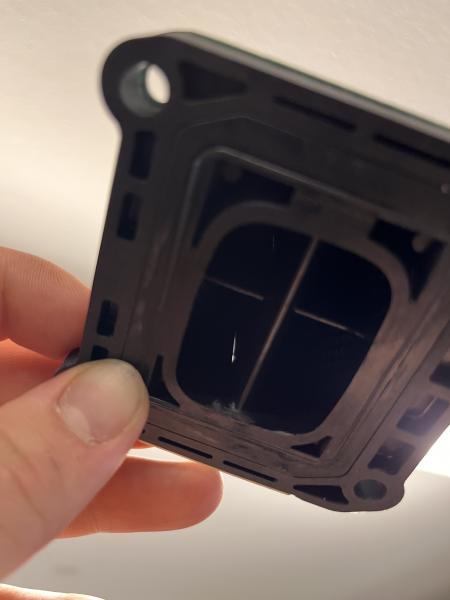

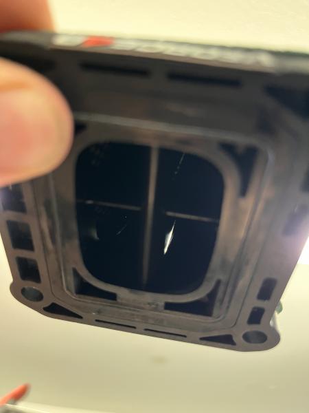

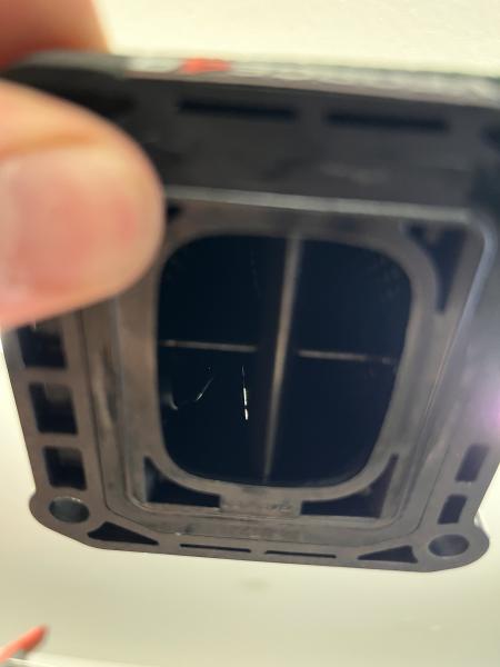

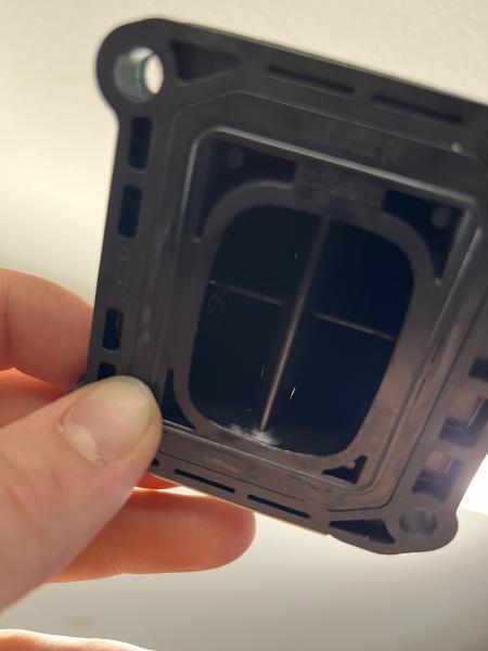

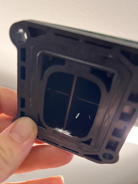

                        Falschluft hat sie keine gezogen. Also hab ich die Mebran ausgebaut und festgestellt, dass auf beiden Seiten ein Lichtspalt (Siehe Foto im Anhang)auf beiden Seiten der Membran zusehen ist. Das ist nicht mehr normal oder? Muss man da einfach eine neue Membran kaufen oder kann man die Reparieren?
                          Bei manchen Membranblöcken kann man die Plättchen auswechseln (wenn es denn Ersatz gibt). Reparieren der vorhandenen Plättchen ist nicht möglich.
                          Schmerz und Zerstörung!!!
                            Ok danke, also die ist kaputt oder? Könnte das Problem also danach behoben sein?
                              Es hat auf jeden Fall einen Einfluss auf die Gasfüllung im Zylinder. Ein Teil des Kurbelgehäuse-Volumens kann dann zurück strömen, statt den Zylinder zu füllen. Ob das der einzige Fehler ist, kann ich natürlich nicht sagen.
